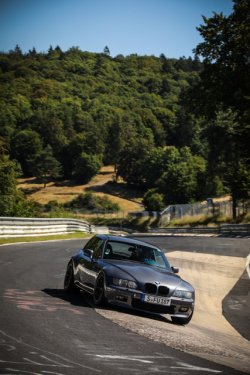

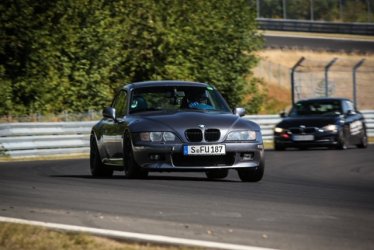

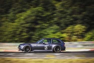

Z3 in Stahlgrau (wurde vom Vorbesitzer umlackiert, war erstmal skeptisch, quali ist aber recht gut) habe ich schon länger, wird regelmäßig auf Slalom Rennen in der Gruppe G sowie auf Trackdays eingesetzt. Entsprechend sind auch einige Modifikationen vorgenommen, im Rahmen der G Regeln. Hier ein kurzer Auszug:
- KW V3 inkl. H&R Stabi Set verstellbar, neue Querlenker und Lager in HD bzw. M Querlenkerlager (keine PUs) - inkl. Feinabstimmung bei Michael Bäder (google verrät hier eingies ;) )
- Leichte Motec MCR1 in 7.5x17 und 9x17 mit - Yokohama AD052 225/45 vorn und 245/40 hinten
- Wiechers Domstrebe sowie unterer Versteifungskreuz OEM
- Kühlerupgrade sowie alle Plastikflansche im Kühlsystem neu
- Serienbremsanlage mit Brembo HP2000 Beläge und Castrol SRF Flüssigkeit
- "Gewichtsoptimierung" :) auch in Rahmen des G Regelments und leider beim Coupe nicht gerade Optimal von der Verteilung her - Werkzeug und Reserverad weg, Velourfußmatten weg, Wischwasser auf 10% :), Kompaker Verbandkasten. Ohne Fahrer und mit ca 10 L im Tank sind es um die 1300 Kg.
Hat ca. 160k auf der Uhr, bei mir ca. 8k gesammelt und macht jede Menge Spaß.
Geplant sind bald Recaros anstatt der Ledersessel, jedoch werden die Seriengurte beibehalten.

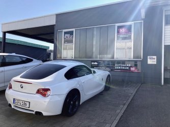

Der Z4 M Coupe ist neu im Bunde und genauso wie der Z3 eine Traumerfüllung. Hat 70k runter, ein bretthartes H&R Gewinde und steht sonst so ziemlich mega da.
Er wird erstmal schön gehalten. Daher ist erstmal die allerwichtigste Öle / Flüssigkeiten / Pleuellager / Ventilspiel-Kur angesagt vorsichtshalber.

Ach cool. Glückwunsch. Ich war mir erstmal nicht sicher wegen der Farbe, inzwischen hatte ich einige verschiedene Autos in verscheidenen Farben besichtigt und bin von der Kombi Alpinweiß mit Schwarz innen absolut überzeugt.
Zum Fahrwerk:
Vielleicht bin ich durch KW Verwöhnt, aber ich finde die H&R Lösung nicht optimal. Unnötig hart, bei einer Karosse die sowieso sehr steif ist und somit etwas entspanntere Dämpfung / Federung gut wegstecken würde (siehe Lotus). Das führt bei schnellerer Gangart auf der Autobahn oder aber auch in 2/3 Gang kurven mit kurzen Bodenwellen dazu dass das FW auf block geht... nicht gerade die schönste Erfahrung und damit meine ich nichtmal den Rücken, sondern die Fahrstabilität. Ich habe das ganze nochmal ca. 1,3 cm höher geschraubt, das hat schon einen positiven Effekt gebracht. Dennoch grundsätzlich unnötig hohe Federraten meiner Meinung nach. Der normalo Fahrer der nicht allzu schnell unterwegs ist merkt nur dass es steif ist und freut sich, bei richtig schneller Kurvenfahrt wie gesagt eher ungemütlich :D Also aufpassen.
