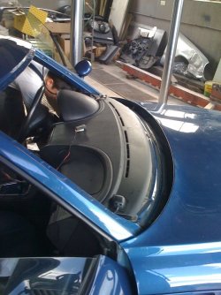

Hier kann man an der Motorhaube und an der A-Säule erkennen, von was ich spreche. Diese Stellen kann man leider nicht einfach wegpolieren. Auch wenn es so aussieht..:#
Während der Diskussion stand ein Schrauber sicher 10 Minuten an einer Stelle und versuchte alles weg zu polieren. No chance! :#
So sieht mein ganzer Wagen aus! Und eben zusätzlich diese feinen Kratzer!

Das ist mal wieder ägerlich, Didi!
Aber ich muss ehrlich sagen, mich wundert es nicht, dass die nicht sauber arbeiten, denn der Saustall, den man auf den Bildern im Hintergrund sehen kann, sagt schon auch was darüber aus, wie dort gearbeitet wird.
In einer anständigen Werkstatt sieht es nicht so aus, wie in einem Abbruchhaus... :X
Wenn ich das auf den anderen Photos richtig gesehen habe, war das auch nicht das typische Papier oder die sehr dünne und weiche Folie, mit der Lackierer normalerweise arbeiten, mit der Dein Coupé abgedeckt war und je staubiger die Umgebung und je härter das Deckmaterial, desto eher hast Du nachher Kratzer im Lack.
Die matten Stellen kann man schon auspolieren, sofern es sich hier nicht um Stellen handelt, bei denen das (ebenfalls ungeeignete?) Tape zum Fixieren der Abdeckung den Klarlack gleich mitgenommen hat oder der Lack schon bis auf die Grundierung runtergenudelt wurde. Dann hilft nur noch eine Neulackierung, ansonsten kann man das schon richten, allerdings diese Vollpfosten wohl nicht.
Da gehört dann auch ein bisschen mehr dazu, als eine Maschine draufzuhalten und den Rest des Lackes drumherum auch noch zu ruinieren, weil man zu kleinflächig arbeitet und der Lack zu heiss wird. Da gehört mit Schleif- und Füllerpolitur vorgearbeitet und dann wieder auf Hochglanz gebracht. Wenn man es denn kann...
Die Fliegen-Nummer ist aber echt der Hit...ich halte die Idee mit dem Gutachter für ganz gut, denn wenn das Entgegenkommen darin besteht, erfolglos rumzupolieren, dann wirst Du den noch brauchen...

AW: Meine Pech findet seine Fortetzung!!!!!!!!!
Ach Didi, das ist mehr als nur ärgerlich :#
Doch wie Tom schon schrieb, die Werkstatt sah schon nicht wirklich sauber und clean aus und das sollte es beim lackieren auf jeden Fall sein, sonst gibts nunmal jede menge Rückstände und Staubspuren oder wie bei dir Kratzer.
