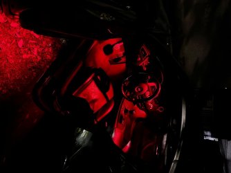

Ich habe die Leuchten, die beim Türöffnen angehen gegen rote LEDS ersetzt, rote Glühbirnen waren mir zu dunkel. Insgesamt 5 Stück, Fußraum, Türen unten und oben beim Innenraumspiegel. Habe gerade keinen Lust den link rauszusuchen, falls ihn jemand will, bitte schreiben, dann gucke ich. Die Leuchten sind T10 bzw W5W falls man selbst gucken will. Sind eigentlich Glühbirnen aber gibt LEDS in jeder Farbe. Am besten die Plastikhülle um die Birnen herum leicht raushebeln und nur die Birne rausnehmen. Der Stecker hintendran geht sehr leicht ab und kann sehr kurz sein. Absoluter bums die Stecker bei kurzem Kabel draufzumachen.

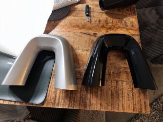

Dann habe ich M-Spiegelkappen geholt
Link: Spiegelkappen Schwarz Sport zum Austausch passt für BMW E89 Z4
Als ich die geholt habe waren es 30€, aktuell sinds irgendwie 20€
Da steht: Zulassung: Keine Eintragung erforderlich! Im STVZO zugelassen, Als Ersatz für das Erstausrüstungsteil verwendbar
Keine ahnung ob das stimmt, kenne mich nicht so intensiv mit der Rechtslage aus. Habe viele verschiedene Leute gefragt, manche meinten es ist legal, manche sagten es juckt keinen. Mir egal bis jetzt habe ich noch keine Probleme damit bekommen. Bei der Demontage bitte Plastikkeile oder so nehmen, da man sonst die alte Kappe beschädigt. Neue grad einfach draufklipsen und bisschen fummeln aber kriegt gut hin.

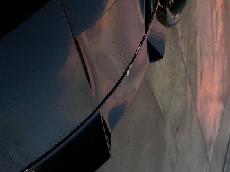

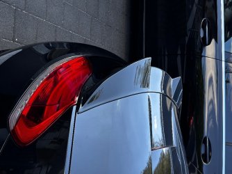

Dann habe ich einen Entenschwanz draufgeknallt, ich find der passt so gut zum Auto
Link: Maxton Design Heckspoiler 3D für BMW Z4 M-Paket E89 Hochglan, 164,00 €
Ich habe anderthalb Monate darauf gewartet aber es sieht echt so krank gut aus.
Teil hat ABE, offiziell nur für M-Paket, welches ich nicht habe. Die Heckklappe ist beim M Paket aber unverändert. Passen tut es sowieso aber falls man Probleme bekommen sollte kann man somit nachweisen dass es gleich ist. Sollte das Problem eigentlich lösen, da ich aber über die Rechtslage nicht 100% sicher bin verspreche ich nichts. Ich persönlich habe noch kein Problem mit irgendwas bekommen, wurde aber auch noch nie angehalten obwohl ich öfter an Kontrollen vorbeigefahren bin.
Ich empfehle über Nacht etwas schweres wie Wasserflaschen oder so draufzulegen. Ich habe nämlich das Problem dass er sich am Rand etwas löst. Vom Unternehmen habe ich aber bereits einen neuen Klebestreifen gratis zugeschickt bekommen, danke dafür. Leider hatte ich noch keine Zeit ihn neu anzukleben, mache ich aber bald.

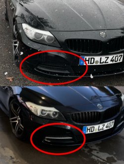

Ich habe auch die Seitenblinker vom Facelift von einem Freund in Wagenfarbe lackieren lassen und habe sie eingebaut, kann es sehr weiterempfehlen es sieht 100 mal besser aus. Die scheiß Dinger haben 100€ gekostet aber lohnt sich trotzdem.

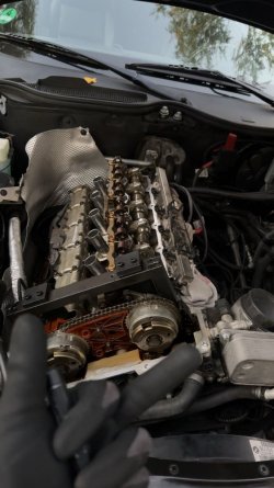

Leider hat dann die Steuerkette ein mal sehr laut gerasselt, dann habe ich nichts mehr gehört aber ein erfahrener Kollege der vorne dranstand beim Starten meinte man hört es kurz ganz leise schlagen. Daher habe ich die Steuerkette neu reingemacht zuhause in der Einfahrt.
Zusammengefasst:
681,73€ Teile+Spezialwerkzeug
20 Stunden Arbeit, beim nächsten mal würde es aber nur max. 15 dauern, da ich die komplette Ansaugung unnötig weggebaut habe um sie zu reinigen, mehr Platz zu haben und den Aufbau zu lernen.
Viel mehr möchte ich hier nicht auflisten, da der Beitrag eh schon ewig lang ist, auf anfrage schicke ich gerne die benötigten Spezialwerkzeugnummern und helfe gerne beim raussuchen der Teile, sowie bei der Reparatur, falls fragen aufkommen sollten.
Das ganze habe ich bei 144.496km gemacht. Übrigens: das erste mal dass ich eine Steuerkette gewechselt habe, würde nicht sagen es ist einfach aber gut machbar wenn man bisschen den Schädel einschaltet.

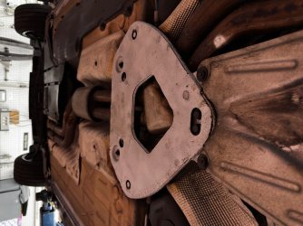

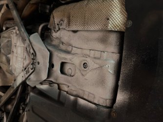

Dann habe ich mich um mein Rost gekümmert.
Rostumwandler, Korrosionsschutz von Würth, Hammerschlagfarbe und dann Wachs. Auf den Bildern war nur Hammerschlagfarbe drauf. Im Nachhinein habe ich aber noch im Detail alles Konserviert. Der Seitenschweller hatte nichts, dennoch habe ich Hammerschlagfarbe und Hohlraumwachs reingeballert.
Link vom Rostumwandler: Amazon.de
Zum Rostumwandler kann ich nicht viel sagen, da ich nich keine anderen ausprobiert habe. Gerne könnt ihr mir eure Erfahrungen dazu geben, welcher am Besten ist. Wunder sollte man da aber trotzdem nicht erwarten aber er hat trotzdem sehr gut funktioniert.
