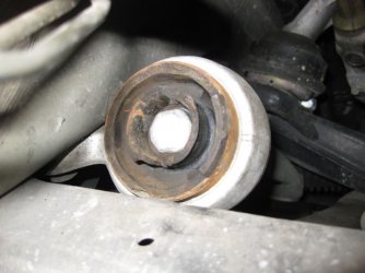

Ich habe mir von ca 15tkm die Meyle Querlenker samt Hydrolager verbaut. Später auch noch die Meyle Koppelstangen. Als ich mein Auto nun aufbockte und von unten kontrollierte fiehl mir auf, was ihr auf den Bildern seht. Die hinteren Gummi - Widerlager hatten sich gelöst, eins fand ich noch, der andere war verschwunden.

Meyle gibt selber eine BMW Original Teile-Nr. an und diese ist identisch mit der bei Real-OEM für mein Auto mit/ohne Sport FWK. Also passen die Teile auch! Auch ist keine Einschränkung in Meyles Garantiebedingungen (Internet) im Bezug auf das Fahrwerk vorhanden. Sollten meine Querlenker kaputtgehen (was ich nicht hoffe und wovon ich eigentlich auch nicht ausgehe) freue ich mich schon von Berufswegen auf eine Auseinandersetzung mit dieser Firma. Hamburg ist immer eine Reise wert.

Schließlich ist mein Problem gelöst worden und zwar weil mein Verkäufer mit unkompliziert einen neuen Satz Hydrolager geschickt hat bei dem jetzt nur die Gummis fehlen
. Diese sind jetzt leider unverkäuflich obwohl neu.
Achja, ich habe jetzt die Lager hinten mit einem Streifen Panzertape versehen, damit ich die Gummis nicht erneut verliere.
