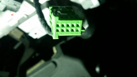

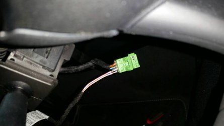

kann mir einer sagen ob bei mir die Öffnungen 8 und 9 für das MF Lenkrad frei sind?
An dem grünen Schalter wären sie es, an dem schwarzen allerdings nicht, welchen benötige ich für das MF Lenkrad ?

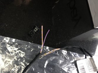

Also benötige ich noch dieses H Kabel, kann mir jemand einen Link geben wo ich dieses bestellen kann :)?

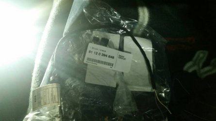

@d'Bernd. Hat sich die Mühe gemacht und alles nötige für dich aus dem dazugehörigen Thread extrahiert. Das letzte Bild zeigt das Kabel, da steht eine Nummer drauf, mit der gehst du zu deinem vertrauten BMW Händler. Alternativ Leebmann24.de oder Langer online.
Ich war bei BMW und die haben das Teil scheinbar nicht mehr und bei Leebmann24 steht auch, dass es nicht mehr lieferbar wäre

Hast dem Freundlichen eventuell deine Vin gegeben, dann findet der das nie!
im Bereich Z4 ist der Satz nicht verzeichnet, er muss im Bereich allgemein suchen!

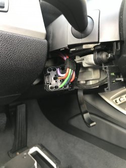

Instrumentenkombi ausbauen ( Eine Schraube mittig oben ) Stecker vom Lichtschaltzentrum lösen und dann das H-Kabel mit den Stromdieben die in der Packung beiligen nach Anleitung einbinden Nichts schwieriges, um auf Nummer sicher zu gehen, klemm die Batterie ab!

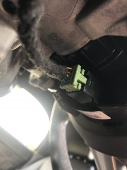

Ok, ich habe jetzt alle teile, aber frage mich wie die Stromdiebe funktionieren. Muss ich die Kabel dafür abisolieren ❓
Ok :)
Also pinne ich den Stromdieb in das vorhandene Kabel aus Pin 21 und 27 und packe die jeweiligen H3 und H4 Kabel in die andern Seiten des Stromdiebs ?

So, ich habe alles hinbekommen
Die Tasten von MFL leuchten schonmal, allerdings funktionieren sie nicht.
Kann es sein das es noch Codiert werden muss?
Ich hatte bisher nur gelesen das es bei allen Plug and Play klappte.
Allerdings ist mein Z4 auch vor September 2003 gebaut worden und hatte das Kabel nicht einmal drin.
Dazu hab ich dummerweise die Klammer die den weißen Schieber zur Sicherung des Lichtzentrums oben hält( schwierig zu beschreiben) abgebrochen.
Ich habe die weiße Klammer am lichtzentrum erstmal mit paketband fixiert.

Nein, da muss nichts kodiert werden. Ich vermute, dass du die Kabel nicht feste genug eingedrückt hast. Nimm dir eine Zange und drücke die Stromdiebe mit viel Kraft zusammen, da fehlt irgendwo ein Kontakt.
Genau da lag das Problem :)
