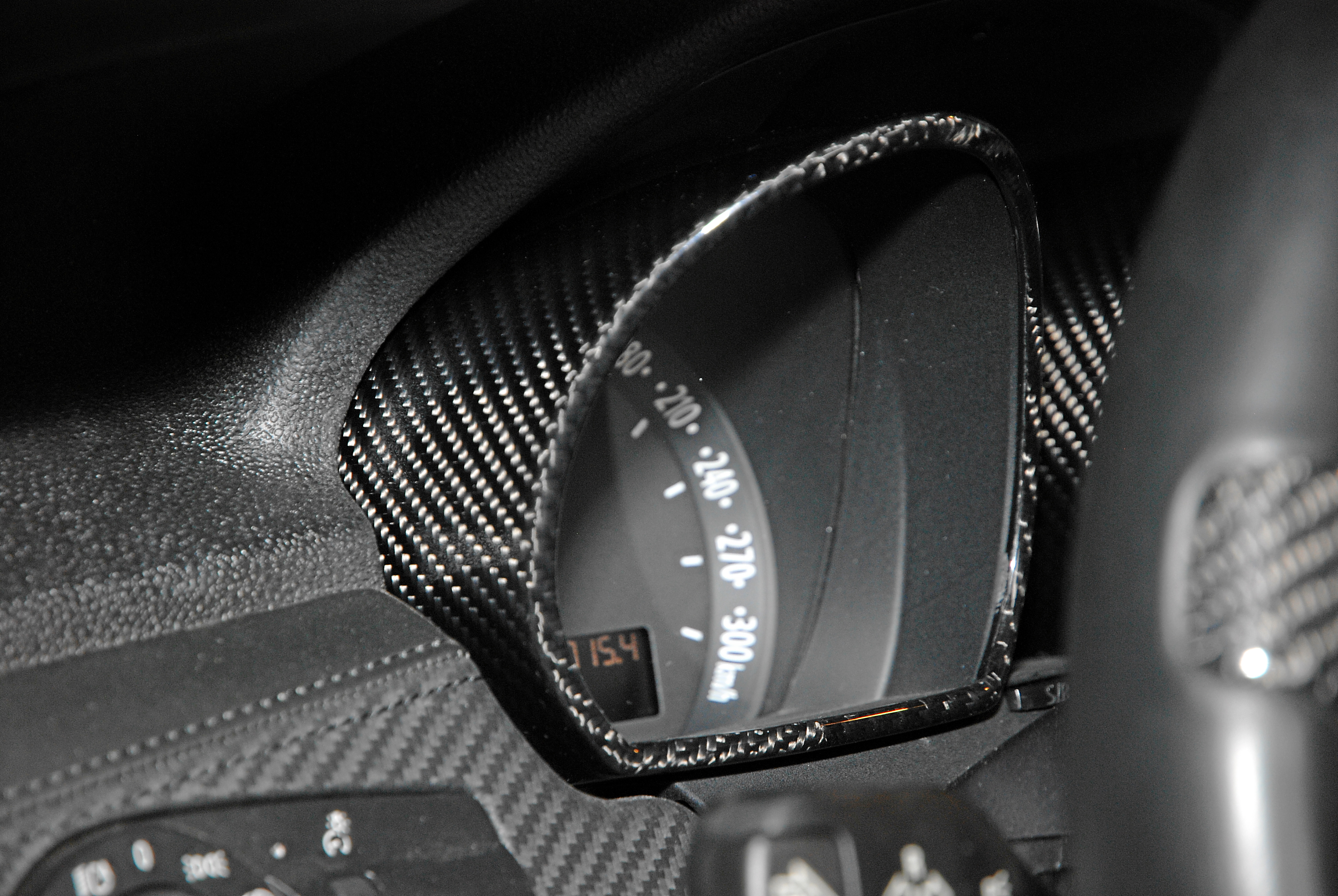

...sind übrigens noch ein paar Carbon-Teile dazugekommen:

hallo rainer, kannst du mir mal sagen, wie man die hutzen über dem tacho ausbaut?
vielen dank.
mfg
AW: MFL-Lenkrad-Spange (Blende) demontieren?
vielen dank.
mfg
Servus,
das ist ein bisschen triggy - der Tacho ist ja nur mit einer Torx gesichert. Also, Tacho raus und abgesteckt. Dann musst Du den Tacho quasi komplett zerlegen. Die vier Torx-Schrauben hinten entfernen und vorsichtig die Gehäuse-Schnappverriegelungen lösen und den Tachoboden abziehen. Nun hast Du freien Blick auf die Hauptplatine. Du musst nun die beiden Plastiktasterverlängerungen für Uhr und S/R bei der Platine entriegeln (kleine Plastiknase) und vorsichtig nach vorne entfernen. Nun kannst Du den Vorderteil des Tachos (Plasikgehäuse mit Glas und Blendschutzröhren) abziehen. Die beiden Blendschutzröhren sind auf der Unterseite jeweils als Eineit ins Tachogehäuse mit einer kleinen Führungsnase eingehängt. Diese kann mann durch leichen Druck eintriegeln und dann lässt sich jede Blendschutzröhre einzeln entfernen. Du musst nur aufpassen, dass Du die Hauptplatine nicht mit einer elektrostatischen Aufladung quasi in den Elektrohimmel schickst (also nicht mit den Pfoten auf der Platine und deren elektronischen Bauteile gedankenlos betatschen und auch vorher überlegen, wo Du die Hauptplatine hinlegst - außerdem solltest Du auf die Tachovorderseite/Tachozeiger und die schwarz beschichtete Oberfläche der Warnleuchtsymbole achten, da diese saumäßig leicht zerkratzt werden können). Die Tachoröhren/Hutzen selbst sind dann vom Einsatz selbsterklärend zu trennen, sobald diese ausgebaut vor Dir liegen - Violá schon hast Du die Objekte Deiner "Begierde"! Hört sich jatz aber schlimmer an, als es in Wirklichkeit ist. Du musst Dir nur Etwas Zeit und Ruhe beim Zerlegen lassen und nichts mit Gewalt übers Knie brechen. Mit etwas Gefühl gehts eigentlich ganz gut. Der Zusammenbau ist kniffeliger (vor allem mit den carbonbeschichteten Röhren wie in meinem Beispiel, da ja die Passgenauigkeit durch die paar Zehntel Carbon & Lack verändert wurde), aber auch mit Gefühl machbar... Beim Zusammenbau aber unbedingt auf die beschichtete schwarze Sysmbolleuchtenfläche achten - jeder Kratzer kann da nicht wirklich wieder repariert werden. Außerdem solltest Du das Plasikglas der Tachos innen richtig gut reinigen und beim Zusammenbau nicht unvorsichtig wieder betatschen - ansonsten darfst Du das Ganze nämlich nochmals zerlegen.
