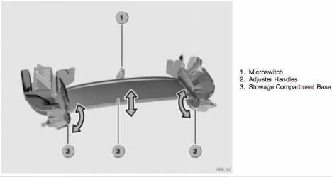

Hallo Rainer,
vielleicht nützt Dir das nachstehende Bild etwas :M

Hallo Zusammen,
vielen Dank für Euere Hilfe !!! :t :t :t :t :t
