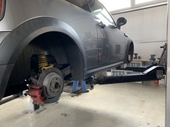

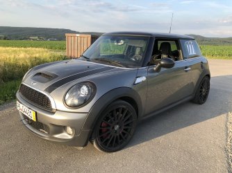

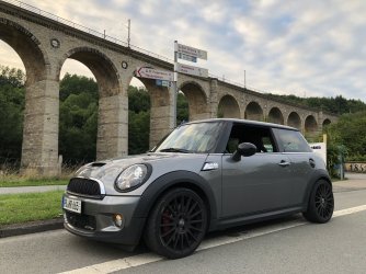

Hi Folks,
schon in 2009 das Laufen erlernt, wird er seit Juni zum StVO-tauglichen TrackMINI umgebaut und steht jetzt im September vor der 90%igen Fertigstellung (bekanntlich werden die letzten 10% nie fertig, da ständiger Optimierungsbedarf):
MINI Cooper R56 JCW
Team Radio HerMans by wicarracing
F4EE2986-F59B-4D11-AABD-35CD99511022.jpeg BBBD201D-C934-47C2-A3B1-C3D881E8DFB1.jpeg B4A7BFE9-5B08-4515-8520-2C63FD7E646C.jpeg 7B3EFCD8-F385-469E-956A-232BB83294FA.jpeg B734DF14-08D3-4C32-9A9D-D2DEA23C88A5.jpeg
Gratulation! Was würde denn alles geändert?

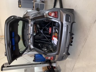

Mit freundlichen Grüßen
- Wiechers Clubsportbügel
- KW Clubsportfahrwerk
- KW Clubsport Stabis
- Hardrace Camber Arms Uniball
= Fwk abgestimmt durch Totz Motorsport
- Schroth ASM-II Gurte
- Wagner Competition LLK
- Aerofront MINI Original
- Bremsbelüftungseinsätze Schirra Motoring
- Bremsbelüftungsbleche vorne
- Bremsbelüftung vorne selfmade analog Challenge-Fahrzeuge
- Spurplatten vorne

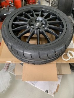

- Yokohama AD08R auf Enkei Yamato
- Kumho V70A auf ATS Street Rallye
- ab Vordersitze ausgeräumt
- alle Flüssigkeiten neu
- EBC Black Scheiben vorne mit Ferodo Racingbelägen
- Zimmermann Coated Scheiben hinten mit Ferodo Racingbelägen
Habe ich was vergessen?! Hmmmm ....

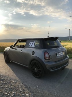

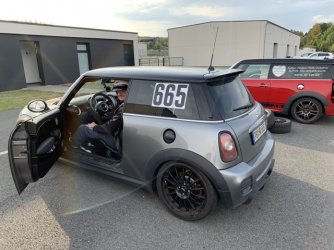

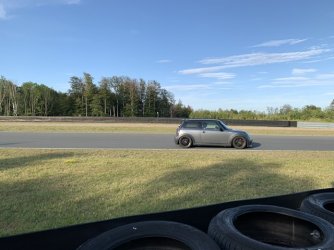

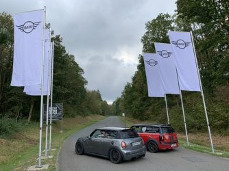

Moin Forum,
den MINI (gen. Racer) gibt’s natürlich immer noch. In der Saison 2020 gab es „wegen so einer Pandemie“ leider sehr wenig Einsätze. Einer davon sollte im August in Zandvoort sein, doch der Fehlerteufel legte vor Ort sein Veto ein - keine Runde gefahren, ging es per Automobilclub zurück nach Hause. Immerhin war das Wetter dort bestens.
Das durchgeführte Software-Update aus dem Hause des bewährten MINI Spezialisten Schirra Motoring hat bislang viel grinsen, strahlen und wow den beiden Fahrern entlockt. Nun hoffen wir mal, dass die Saison 2021 mehr Einsätze zulässt und der Start dafür am 17.04.2021 im Racepark Meppen gelingt.

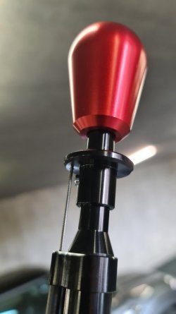

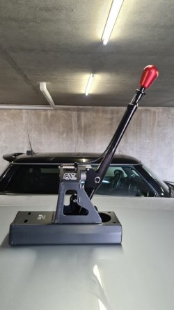

Ich frage soviel weil ich grad selber dran bin und für meinen R56 JCW GP2 ne HJS Downpipe plus grossen LLK bestellt habe. Pipercross Luftfilter und der CAE Shifter steht auch schon zum Einbau bereit.
