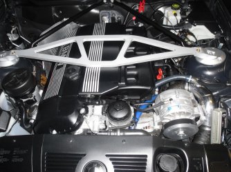

Hier alles Minus :t ...die braunen Kabel im "roten Kreis" linksAnhang anzeigen 94522

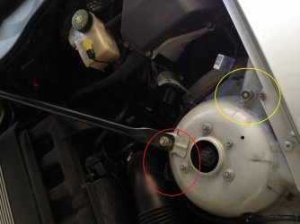

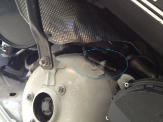

danke andy... habe auf beiden seiten diese schraube, von der ein paar braune kabel abgehen, kann ich theoretisch auch am anderen anschließen oder(kabel für minus ist vom madergerät nicht so lang) oder an der schraube die auf dem foto gelb markiert ist? da nicht jeder so ne M-MASCHINE unter der haube hat wie der andy :p :P hier nochmal die fotos von meinem bescheidenen 2.2 motorraum :D (roter und blauer kreis)

kannst natürlich auch dort abgreifen oder Kabel verlängern!
