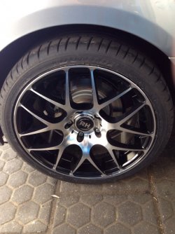

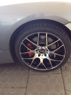

Ich lass gerade rundrum auf meinen Z4 8,5x18 aufziehen mit 225 und 245, ich kann nachher mal Bilder reinstellen wenn du willst.

Danke für die Bilder !

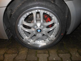

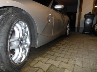

Hier übrigens mal Bilder von der Sommerreifenanprobe im Dezember...
