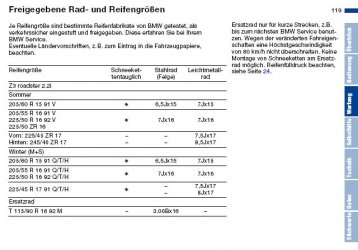

bei 17" Bereifung ist für den 2.2 von BMW für Sommerreifen ausschließlich Mischbereifung freigegeben.

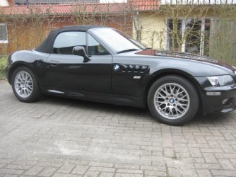

Hallo Björn,
Du hast tatsächlich Recht.:t Die ET beträgt 46mm. Die Felgen sind wie neu und die Michelin Reifen haben tatsächlich alle 4 kaum Abrieb....und das alles für schmales Geld. Hab sie gestern gleich montieren lassen. Eine tolle Optik und nicht so protzig wie die 2teiligen Felgen.
Gruß Jürgen
AW: Mischbereifung Z3
Schwierig zu putzen :) aber sehr schön!
Für die nächste Saison kannst du Dir für hinten mal ein paar Distanzscheiben überlegen.
Ist das das Serienfahrwerk?
Viele Grüße
Stefan
