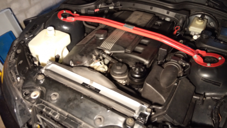

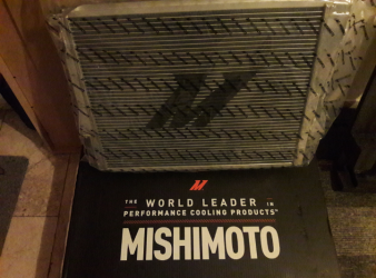

Habe den Kühler schon länger rum stehen und bin jetzt kürzlich dazu gekommen den einzubauen.
Es geht um den Mishimoto MMRAD-CON-99X X-Line Performance Aluminum Kühler:
Der Kühler passt gemäss Beschreibung direkt plug&play in den BMW Z3.
Das ist auch wirklich so, der Kühler hat alle nötigen Anschlüsse und passt mühelos. Temperaturschalter, Dichtlippe, Zarge, Gummipuffer, ect. können vom alten Kühler übernommen werden.
Das einzige was nicht mehr passt ist der Viskolüfter. Das ist aber keine Überraschung, darauf wurde bereits in einigen Rezessionen hingewiesen.

Und siehe da, passt perfekt:
Die Lüfterschaufeln sind zwar etwas kleiner als die Original, aber darüber mache ich mir keine Sorgen. Ich denke die passive Lüftung und der Luftstrom durch den Kühler sind damit nach wie vor hervorragend gewährleistet. Wenn ich im Frühjahr wieder auf der Strasse bin, kann ich das einmal ausloten.

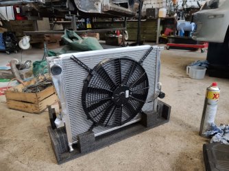

Und ich habe anstatt des kleinen Visco Lüfter einen E-Lüfter (Spal D414-D385 T=52 / VA18-AP10/C-41A 12V) verbaut. Regelbare über einen PWM-Controler, läuft im Normalbetrieb mit 60 % mit(leicht hörbar), damit ein ständiger Durchfluss vorhanden ist, und es keinen Hitze-Stau im Motorraum gibt.
Wenn nötig kann ich bei Bedarf auf 100% regeln.
Der Original Zusatzlüfter der Klima schaltet sich bei Bedarf auch zu, Stufe 1 ab 91°C, Stufe 2 ab 99°C.

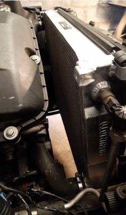

Wieviel Platz bleibt zwischen dem Lüfter und der Wasserpumpe mit dem Mishimoto-Kühler? Mein Kühler ist unterwegs und ich will direkt einen E-Lüfter mit verbauen.
Ist bei dem Lüfter ein Befestigungsset dabei?
Nach dem Platz schau ich am Wochenende.
Der z3 steht schon im Winterquartier.
Ich mach noch ein paar Bilder!
Beim E Lüfter war kein Befestigung der dabei, ich habe die Halter dazu bestellt. Und auch entsprechend 4 Löcher in der Alu-leiste vom kühler gesetzt.
Weiterhin habe ich den oberen Kühlmittel Schlauch um ca 1cm gekürzt, da er sonnst am Luftfiltergehäuse gescheuert hätte.
Das waren bei mir an der engsten Stelle ca. 65-70 mm zwischen Wasserpumpen Pulley und Kühler.
