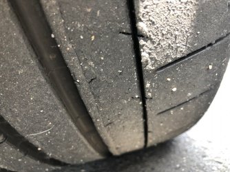

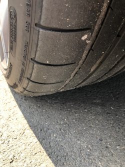

Hier mal Bilder meiner Reifen nach einem Stint von 15 min, also langsam war ich da nicht:
IMG_8681 (Large).JPGIMG_8682 (Large).JPGIMG_8683 (Large).JPGIMG_8684 (Large).JPG
Wie gesagt mir geht es hier nicht um den Dauereinsatz auf dem Track sondern nur um Gelegentliche Track Einsätze.

Apropos Material: Deine Reifen sehen übrigens (m. E.) gut aus - und eher nicht nach harter Beanspruchung. In den Vertiefungen hat sich Reifenanrieb angesammelt, den du von der Strecke geholt hast (so etwas wirkt ja immer etwas wüst), die Lauffläche sieht aber m. E. ordentlich aus (jedenfalls im Vergleich zu meinen Reifen, wie sie dort bisweilen aussehen :whistle:). Weil sich deine Vorderräder nach deinem zweiten Stint deutlich wärmer anfühlten als meine, hatte ich ja erst vermutet, dass du die Reifen teilweise etwas überfahren hast. Die Reifen sehen aber nicht danach aus (soweit ich das, ggf. nicht allzu gut, beurteilen kann).

Wenn das der Vorderradreifen ist, dann sieht man dass die Aussenflanke deutlich gearbeitet hat. Hier würde etwas mehr Sturz, gut tun.
