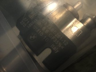

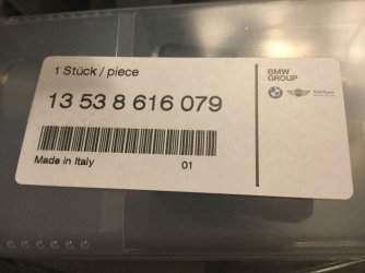

ich bin irgendwo im Internet auf einen Thread gestoßen, in dem eine abweichende Bestellnummer genannt wurde unter der man die neueste Generation, also Version 12 erheblich günstiger bestellen kann, derzeit für 134,96 Brutto ohne Rabatt, ca. 5% Rabatt können noch drin sein. Ich habe das letzte Woche versucht und es hat tatsächlich funktioniert. Man muss allerdings am Tresen dazu sagen, dass es eine Sondernummer ist.
Es ist keine normale Nummer aus dem Teilekatalog, sondern eine sogenannte SK Teilenummer. Vermutlich steht das für Sonderkonditionen.
Auf den Bildern im Anhang findet Ihr die Nummer. Ich will sie hier bewusst nicht reinschreiben, damit das nicht über die Suche gefunden werden kann. Ich weiß nicht, wie lange das noch funktioniert, wenn Gott&die Welt die Nummer kennt. Ich denke es ist ein begrenztes Kontingent.

I bought the 13538648937 injector from fcp. The 13538648937 is the part number on the box. The actual part number on the injector is ...261-12.
I asked fcp what the difference between the 13538648937 and 13538616079 was and this was their response.
Thank you for the inquiry. We no longer offer p/n 13538616079 for sale. It's an expensive injector that BMW continues to list for warranty work. BMW released p/n 13538648937 which is an upgraded injector designed to address the failure points of this injector which they only list under a parts bulletin. This injector has an upgraded internal filer and optimized thermal compensating oil which together should take care of the failure point on these injectors. Similar to 13538616079 these new injectors are also index 12 and would require the same type of calibration after installation. Compared to the 13538616079 injectors the 13538648937 injector is over 50% less in price while promising to be the more durable option long term.

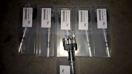

Ich habe 6x Injektoren getauscht - das letzte Mal waren es dann 6 neue, seitdem ist Ruhe. Ich hab alles durch von einzelnen gebrauchten Injektoren mit Index 7-9, refurbished Injektoren mit Index 12 - und eben neuen Injektoren. Leider sind die meisten gebrauchten Injektoren eher für die Mülltonne - das ist halt etwas Lotto spielen.

Habe dazu schon x Injektoren bei Kleinanzeigen und eBay gekauft... Angeblich immer im besten Zustand und haben beim Ausbau einwandfrei funktioniert..... Kann man vergessen... Zwischen 120 und 150tkm sind sie im Regelfall alle reif für den Austausch - erreichen dann nicht mehr die Werksvorgaben.
Ich habe die dann direkt zur Reinigung und Prüfung geschickt- im Durchschnitt waren von 4 eingesendeten Injektoren nach der Reinigung Einer in allen Testpunkten in den Soll Vorgaben....
Sehr häufig können zwar die Werte eingehalten werden - dann läuft er auch problemlos - aber viele tropfen nach...d.h. nach dem Abschalten tropft Sprit im den Brennraum was zur Ölverdünnung führen kann...
Ganz selten ist Mal ein defekter Piezo dabei - den kann man direkt entsorgen.
