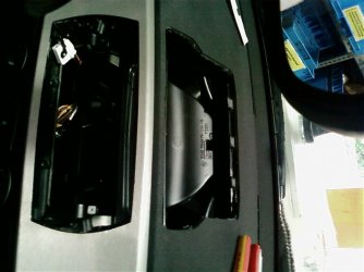

danke für die hilfe...hab aber schon alles ausgebaut und das navi fast drin...schon mies das mit dem loch...
AW: MITTELKONSOLE AUSBAUEN!!!
Oi,
selbst herauszuschneiden ist heftig. Hast du da eine Schablone?
Bin schon auf die Bilder gespannt :13wackoz:
denke die bilder sagen alles...werd aber nochmal einen eigens themenfenster dafür öffnen...kann nur soviel sagen,war ne schweinearbeit...jedoch total spannend und das reultat ist einfach klasse......
Loch sieht ja super aus, mit welchem Werkzeug hast du es ausgesägt?
Stimmt die Position des Loches, ich hätte jetzt eher vermutet, dass es weiter vorne reingeschnitten gehört?!
