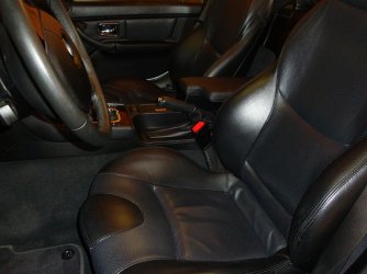

nach langer erfolgloser Suche nach eine passenden Mittelkonsole habe ich mir eine selber gebaut :s !
Zusätzlicher Stauraum war gefragt !

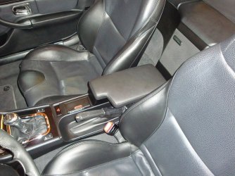

Natürlich eine Armlehne :d
die die gleiche Höhe hat wie Armauflagen in den Türen.

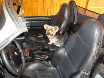

Ein dritter Sitzplatz für die Dame die schneller im Zetti sitzt wie ich ist auch nicht schlecht :d !!

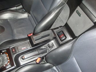

Der ganze Unterbau wurde an die bestehende Konsole angepasst :) , mit Filz ausgekleidet und an die Farbe der Konsole angepasst.
Das ganze hat mich mit Sattlerarbeiten und Material 60€ gekostet :t die Arbeitszeit ist da natürlich nicht gerechnet!

ich habe verleimte Holzplatten benützt ( werden in verschiedenen Stärken im Anhängerbau verwendet und sind dort in den Mengen was ihr benötigt ein Abfallprodukt :P )!
Die Platte hat bereits eine Lackschicht drauf auf der mann aufbauen kann und die rauhe Innenseite wurde mit selbstklebenden Filz ausgekleidet ( gibts jedem Baumarkt )!
Die Plattenstärke muss dabei nicht hoch sein da sie sehr stabil ist und zudem noch wasserfest!
Die Deckelunterseite wurde mit einer schwarzen Teppichfliese verkleidet ( Materialwert 1€ )! ;)
Wenn ihr die Konsole nach hinten auslaufen lasst müßt ihr aufpassen da die Schenkel nach hinten nicht gleich sind ( amerikanische Einbautoleranzen :X )!!
Die aufgenommene Höhe von den Türauflagen hat sich bei mir zu 100% bewährt :t !
Nehmt eine Wasserwaage legt die bei der Tür auf so könnt ihr die benötigte Höhe eurer Konsole ermitteln :P !

Und die kleine Dame ist echt süss und sicher überzeugt, dass das alles nur für sie gemacht wurde (kenne das von meiner Katze) ;)
