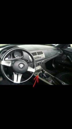

Hi Leute, bin derzeit dran mein Interieur zu folieren. Hier die frage : Hat jemand eine kurze Anleitung parat um das silberne Element zu demontieren? (roter Pfeil) Habe es auf Anhieb nicht abbekommen. Kann ich es einzeln lösen oder muss der gesamte Mittelkanal raus?
Danke schonmal:)

Habe ich auch zuerst gefunden. Nach der Anleitung muss der ganze Mittelkanal raus:( das muss doch anders gehen
Trotzdem Danke
Viel Spaß, das war mit Abstand die beschi**enste Arbeit beim ZZZZ bislang :D Dagegen sind die 2 Leisten am Armaturenbrett ein richtiges Kinderspiel.
Jepp, alles zerlegen, hab ich auch schon hinter mir, jetzt is es in Klavierlack. Sind ja "nur" ca 25 Schrauben;)
