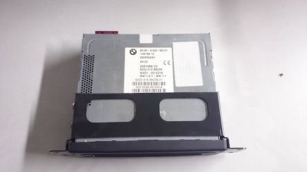

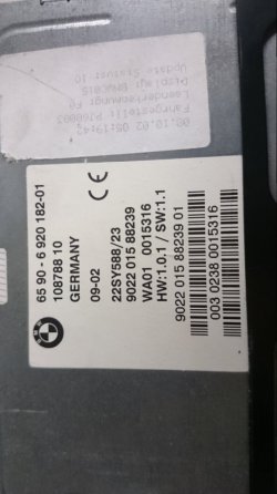

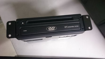

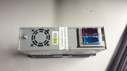

Kannst du für 90-100€ reparieren lassenDie MK4s sind bekannt dafür, dass die Lasereinheit nach einer gewissen "Laufleistung" die Grätsche macht... äußert sich meist in Neustarts und Hängern des OnBoard-Menüs.
Falls es mal Probleme geben sollte, hier habe ich selber sehr gute Erfahrungen gemacht:
http://www.thunder-online.de/shop/reparatur-bmw-mk3-mk4/
Da nicht allzu weit von mir, war ich selbst dort. In einer halben Stunde war die Lasereinheit ausgetauscht und Funktionstest durchgeführt.
