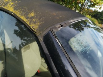

Lang lang ists her, dass ich (mit der Ex zusammen) nen Z4 hatte. Nu is mir günstig einer übern Weg gekommen und ich hab nicht widerstehen können. Eigentlich Quatsch, mit 2 Kleinkindern fehlt mir eigentlich Zeit & Verwendung dafür, aber ich wurde eben spontan schwach :whistle:
Der 2005er 2.5i Schalter stand bzw. "schlief" leider einige Jahre unbewegt im Freien und sah entsprechend aus.
Aktuell versuche ich, abzuwägen ob ich ihn tatsächlich wieder herrichte oder doch ausschlachten muss.
Mängel aufn ersten Blick:
- Frontscheibendichtung fertig
- Regensensor hat Blasen
- Lackmängel / Streifspuren vorn links
- Embleme vorn & hinten halten nicht mehr
- Motor im Bereich Ventildeckeldichtung ölfeucht
- Startproblem: springt nicht an

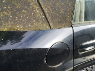

- Moooooosbefall an Dach & Spalten
- Verdeck... noch nicht zu testen getraut
- TÜV natürlich seit Jahren abgelaufen
Moosbefall hab ich mir Reiniger & Bürste in den Griff bekommen. Später noch ne ordentliche Verdeckpflege, dann sollte das passen.
Aktuell kümmer ich mich ums Startproblem. Tank war leer. Also... furztrocken-leer. 10l Aral Ultimate und mehrere Startversuche später springt er noch immer nicht an. Ich vermute eine verharzte Krafstoffpumpe. Wie gehe ich hier weiter vor? Gibts mittlerweile Mittelchen die ich in den Tank geben kann, die solche Verharzungen lösen? Oder muss ich zwingend die Kraftstoffpumpe ausm Tank holen - und falls ja, wie?

Klar bekommst Du den wieder hin - wenn das Verdeck schon wieder ok ist, wird der Rest auch :t
Blasen unterm Regensensor - da musst Du wahrscheinlich nicht nur eine neue Scheibendichtung, sondern auch neue Scheibe einbauen. Aber das ist ja auch nicht die Welt - nur daran denken, dass links unten der "Durchblick" abgedeckt wird.
Die Embleme vergammeln ohnehin mit der Zeit und müssen mal gewechselt werden :#
Und das Gleiche gilt für die Ventildeckeldichtung (aka Zylinderhaubendichtung).
Den Motor wirst Du schon wiedder zum Laufen bekommen - und offenbar hast Du ihn günstig erwerben können, so dass ein paar Investitionen nicht so ins Gewicht fallen :) :-)
Ist doch nen schönes Projekt nen Zetti wieder her zu richten, da sieht man wenigstens nen Unterschied als Lohn seiner Arbeit :D Und wegen der paar Punkte den eher nackten Zetti Schlachten, ergibt glaube ich wenig Sinn.

Nix geht voran, Leute. Nix. Hab die Kiste die Tage endlich mal auf die Bühne geschmissen. Sieht von unten erstaunlich gut aus. Fürn TÜV sind wohl nur Reifen & Bremsen fällig.
Er springt noch immer nicht an. Kompressionswerte viel zu niedrig. Mit etwas Öl im Brennraum etwas besser. Ich vermute verklebte Kolbenringe und / oder leere Hydros. Altes Öl raus - super zäh und dick. Neues Öl mit Ölspülung rein... abwarten.

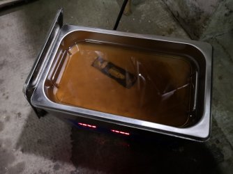

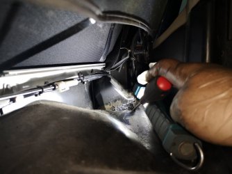

Aber meine aktuelle Nemesis ist das Verdeck. Geht nach der Standzeit nicht, klar. Knopf gedrückt, man hört (Stellmotoren?) oben zwischen den A-Säulen, das Verdeck löst sich 3mm... fertig. Mehr ist nicht passiert. Nach 2, 3 Versuchen ging sogar garnix mehr. Dann hab ich nach der "Schnellanleitung" angefangen das Hydroaggregat / Verdeckmotor auszubauen. WAS. EINE. SCHEISS. ARBEIT!!! Aber nötig. Siehe Fotos. Der Motor war voller Schlamm (!).
Grob sauber gemacht, ab ins Ultraschallbad, a doch noch zerlegt. Massiv Schlamm, einige ausgebrochene Magnetbrocken (die den Motor blockiert haben) und ne halbe Dose WD40 später läuft der Elektromotor wieder wenn man ihn an eine Batterie anschließt. Also wieder eingebaut. Joa... und nix geht. Sicherungen (12, 31, 4?) sind OK.
---> Was muss alles erfüllt / freigegeben sein, damit das Verdeck öffnet?
