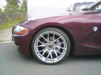

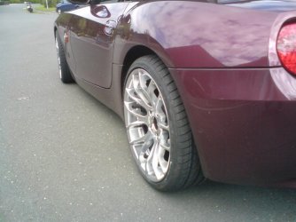

Wie oben beschrieben kommt es denke ich auf dem gutachten an...
Bei mir in dem Gutachten steht
Bei Verwendung verschiedener Reifengrößen an Vorder- und Hinterachse sind folgende Reifenkombinationen, sofern die Reifengrößen in der Spalte "Reifen" aufgeführt sind, möglich:
Vorderachse Hinterachse
Nr. 1 225/35R19 255/30R19, 265/30R19, 305/25R19
Nr. 2 225/40R19 255/35R19
Nr. 3 235/35R19 255/30R19, 265/30R19, 275/30R19, 315/25R19
Nr. 4 245/30R19 305/25R19
Nr. 5 245/35R19 265/30R19, 275/30R19, 285/30R19
Nr. 6 245/40R19 275/35R19, 285/35R19
Nr. 7 245/45R19 275/40R19
Nr. 8 255/35R19 285/30R19, 295/30R19
Nr. 9 255/40R19 285/35R19, 295/35R19
Nr. 10 255/50R19 285/45R19
Nr. 11 265/30R19 315/25R19
Habe zu zeit 235/35R19 und 255/30R19... ich find es fährt sich gut gegenüber zu RF Reifen in 17zoll.... wenn die 255er Pirelli`s runter sind dann versuche ich auf jeden mal mit 265èr...
