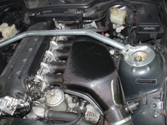

AW: modifizierung meines M qp-vorschläge bitte!
ich wüsste eine airbox (CFK) (gscheite ausführung) inkl alpha N abstimmung für ~1800€ ca.
wenn interesse besteht dann PN an mich, der macht das dutzende male schon, und ist super arbeit

teilweise richtig! alpha-n ist nix für die strasse, bzw. nix für den alltag.
viele anbieter bauen aber wahlweise auch airboxen mit LMM ein.
nachteil: im oberen drehzahlbereich nicht mehr ganz so aggressiv.
so ne shice, dabei sind M-motoren doch so lau oben rum...;)

Nö, der CSL hat keinen LMM, ist eigentlich eine Alpha-N mit Drucksensor in der Box. Im übrigen laufen die Airboxmotoren mit Alpha-N so schlecht nicht im Alltag. Ich finde aber die Lösung mit LMM und grossen Querschnitt in der Box am besten (wenn man den Querschnitt nicht ändert ist natürlich auch kein Leistungszuwachs zu erwarten), kann aber fast keiner abstimmen, deshalb meistens Alpha-n.
Gruß Markus

Ich hätte noch eine Frage zu deiner Box. Wo hast du das Rohr für die Luft lang gelegt, und wo sitz der Luftfilter?
Hab nämlich auch eine Airbox, aber das Rohr geht hinter dem Scheinwerfer entlang, und der Luftfilter sitzt hinter dem Spoiler ziemlich weit unten. Das Problem ist aber, dass das Rohr hinter dem Scheinwerfer zu stark zusammen gedrückt wird, und der Motor bei 3000 umdrehungen zu wenig luft bekommt, das Ergebnis ist ein unangehehmes ruckeln.

Bei meiner Version funktioniert das nur ohne Klimakondensator und Zusatzlüfter (Klima schmeisst sowieso jeder vernünftige Mensch raus:b ), sowie durch entfernen des linken Pralldämpfers und anfertigen eines Stosstangenhalter wo der Ansaugschlauch durchgeführt werden kann.
Luftfilter liegt dann mittig genau hinter dem Stossfänger.

Du könntest davon nicht zufällig ein Foto machen, von oben würd mir absolut reichen.
