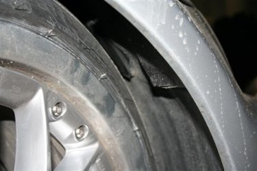

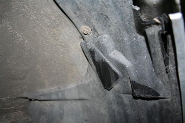

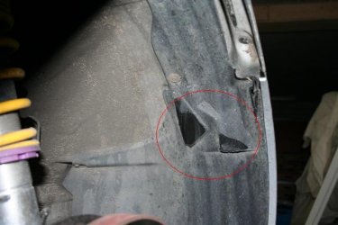

Hi Viktor
Hier die versprochenen Detailbilder:t:
Normalerweise werde ich nächste Woche in der Gegend vom Nürburgring sein um meine Porsche (Brembo) Bremse montieren zu lassen. Wenn Du magst, gebe ich Dir bescheit wenn ich den genauen Termin weiss. Wenn Du dann Zeit und Lust hast, können wir uns ja treffen und Du kannst Dir das ganze genau anschauen:t
Gruss
Laurent
