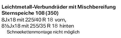

AW: Möglichkeiten aus "der Spurrille" rauszukommen?
gerne, aber vorab
Die 108er sieht so aus:
Und die gibt es nicht als 225er hinten!
natürlich nicht, da man in mm bei Straßenreifen nur die Reifen angibt und nicht die Felgen.
225mm auf 8,5'' ist nach meiner Erfahrung gar kein Problem.
Kumho empfiehlt übrigens für 225/40 R 18 (beim V70A) Felgen zwischen 7,5'' und 9,5'' :w
