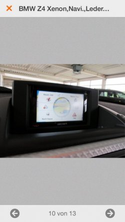

Also sowas hier:

Wenn man den Umbau selbst macht, kommt man auf ca. 700+- Euro mit Gebrauchtteilen um das alte Navi nachzurüsten. Das einzige was schwierig ist, ist es den Kabelbaum aufzutreiben.
Für mich schaut so ein Navi mit ausklappbarem Bildschirm nach "Jugendsünde" aus. Allein aus optischen Gründen kommt mir so ein Nintendo nicht ins Auto. Dann doch lieber die Lösung mit dem Tablet im Gehäuse vom alten Navi, das find ich erheblich besser und günstiger ist es auch. Außerdem kann es sogar noch mehr...(abgesehen von den Soundoptionen)

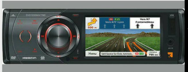

Also sowas hier:

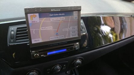

Ich konnte mich mit meinem 1din Klappnavi nicht anfreunden, das ist heute rausgeflogen. optisch sowieso nicht der Brüller, aber vor allem hat mich das auf und zu klappen genervt, es hat zu lange gedauert bis die Rückfahrkamera bereit war.
Sah so im Z aus
Die Standard 1din Blende wurde lackiert damit es zum Piano passt.
Nun kommt dieses Teil von Kienzle VDO rein mit Navi und Rückfahrkamera auf einen 3" Mörder Screen :D, ich bin gespannt ob das meine Endlösung wird und wie es zu bedienen ist.
