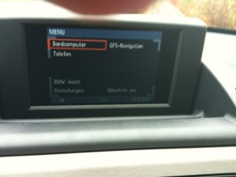

heute hatte ich zum ersten mal mein Monitorbild verzerrt, siehe Anhang.
Hatte das schon einer? Ist mein Monitor am kaputt gehen oder harmlos?
Nach kurzem austellen des Motors (1min) war es beim erneuten starten weiter vorhanden.
Erst nach einer Parkzeit von 1h war es weg.

Naviprobleme, Aufhängen, Strickmuster, DVD Verweigerung usw. lassen sich gut mit AEG ( Ab/ Ausschalten,Einschalten,Geht ) beheben.
Batterie mal 10 Minuten vom Pluspol trennen, anschließen und alles wird gut.
Evtl. müssen dann 1 mal die Scheiben rauf und runter gefahren werden.
Uhr und Datum neu einstellen läßt sich nicht vermeiden.
Viel Glück.
