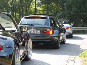

... übrigens, mir fällt ein Timo fährt die bbs lm ich weiss aber nicht in welcher et ... schick ihm einfach mal eine pn ... er hat ein kw fahrwerk verbaut und da er deshalb vorne 5mm distanzen braucht könnte es sein, dass er jetzt effektiv eine et30 dadurch hat ... ;)
edit: habe noch ein bild gefunden ... soweit ich weiss fährt timo vorn und hinten das gleiche reifenformat ...

Vorn ET 38 - HInten ET 22 ohne was zu besteln
