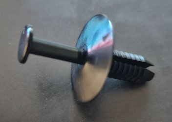

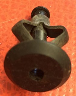

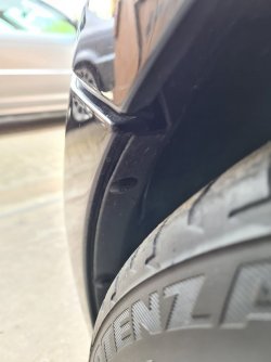

Montage der Niete der Verbindung von Frontstoßßstange mit Abdeckung Radhaus
UweSi
22 Juli 2015
Schwarzwald-Baar-Kreis
BMW Z4 e85 roadster 2,5si
Demontage war einfach.
Runden Stift durchdrücken und Niet herausziehen.
Aber wie montiert man diese wieder?
Da stehe ich aktuell auf dem Schlauch.:rolleyes3
Muss ich da die Wartungsöffnungen im Radhaus für die Scheinwerfer benutzen?
Um die Stifte wieder rückseitig nach vorne reindrücken zu können?
Stift aus der Niete ziehen, Niete gerade machen und ins Loch stecken.
Dann den Stift von vorne reindrücken, bis er passgenau sitzt.
Wobei diese Art Nieten dort nicht verwendet werden.
Das kann man machen, wenn man die Frontschürze abnimmt.
Daher Nieten suchen, wo man nur den Dorn gerade reindrückt und hinten sich das Teil aufspreizt
Im Prinzip sowas, nur ohne den Kopf (Link aus Beispiel, habe nicht wegen Durchmesser geschaut.)
Den Kopf könnte man vorher mit dem Cuttermesser wegmachen

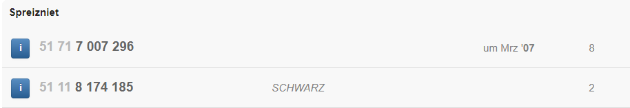

Ich hab mir die 51118174185 dafür bestellt und hier bei mir. Sind das dann nicht die richtigen?
Wenn die von der Größe passen, warum nicht?
Ich kenne es nur so, dass ab Werk der Kopf vom Stift nicht vorhanden ist. Die Niete und der Stift bilden dann eine Ebene, da steht nix über.
Es gibt wohl zwei die zum gleichen Ziel führen
Der von @UweSi genannte wird lt. Leebman Teilesuche für die Befestigung der Verkleidung an der Türe verwendet, BMW 51717007296 Spreizniet - LEEBMANN24 hat aber auch einen Stift in der Mitte.
Darum hatte ich die andere Variante bestellt. Soweit ich mich erinnern kann haben meine originalen auch keinen Stift in der Mitte &: Egal Hauptsache das Zeuch hält ;):D
Die oben gezeigten Nieten dürften in etwa wie Blindnieten aufgebaut sein - der Stift war ursprünglich länger.
