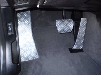

Alles geklebt mit Sikaflex,ähnlich Silikon nur viel haltbarer !!!

Alles Geschmackssache ! Ich bin auch kein Riffelblechfan,aber die Alu Pedale von E-bay und Co. hat doch jeder!!!! Und ich bastele nun mal gern und es ist immernoch dezent,mehr Riffel auf keinen Fall !!!:t
AW: Montage Fußstütze -Blöde Frage
Sieht schon etwas merkwürdig aus. Es fehlen irgend wie die Umrandungen.

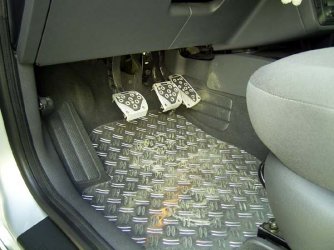

Die Tuningpedale aus meinem Alhambra sehen schon etwas anders aus, auch wenn es ein Massenprodukt ist. Was sagt denn der Tüv zu deiner Eigenherstellung ?
