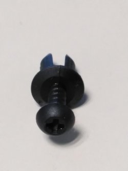

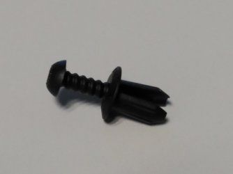

Beim Ausbau der Kunststoff-Abdeckung über dem Kühler sind alle Schrauben-Köpfe beschädigt worden. Drei Clips musste ich sogar rausbohren, da die Schrauben abgerissen sind.
Beim BMW-Händler habe ich mir neue Clips besorgt. Die mussten diese sogar extra Bestellen.
Bei der Montage des ersten Clips ist wieder der Kopf in Mitleidenschaft gezogen worden.
Wie montiert man diese richtig?
Einschlagen?
Genau. Handfest reindrücken und dann einschlagen, nicht schrauben
... und wie bekommt man die heile raus?
Mit eindem flachen Schraubendreher etwas aushebeln und dann mit einer gebogenen Spitzzange den Rest aushebeln. (Lappen unterlegen, dann gibts keine Kratzer)
Mach ich mit den Spreizdübeln an der Spritzwand (Schneckengetrieben Scheibenwischerantrieb säubern) immer so. Braucht man keine neuen.
Aber bei so einer einmaligen Aktion wären mir die Plastikteile wurscht. Kopf abschlagen, alte Dinger reindrücken und dann später neu gekaufte wieder rein.
OK, Ihr macht das also auf die "Brutalo"-Tour :D
So habe ich die Clips ja auch raus bekommen...
Wenn BMW die nicht vorrätig hat, gehen die wohl auch ohne Beschädigung raus.
Na ja, Danke für eure Hilfe. Ich schlage die neuen Clips rein und dann ist hoffentlich die nächsten 9 Jahre wieder Ruhe...

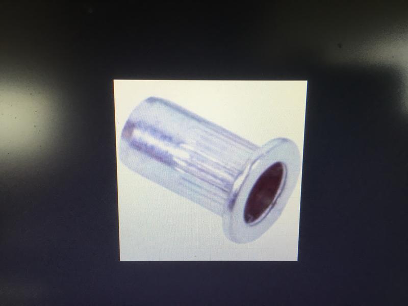

Oder Gewindehülse einsetzen,dann hat man Dauerhaft Ruhe mit diesen Plastik Nieten !!
Dann liegt der Kunststoff auf dem Hülsenrand auf.....und die Metallschraube gammelt auch irgendwann.....sieht dann auch wieder nach nix aus....
Dazu hat nicht jeder das passende Einsetzwerkzeug....auch kostentechnisch nicht verlockend....die Plastikniete sind die biligste und simpelste Lösung,finde ich. ;)

@CF01
Billig u. Simpel schon :t
Da gammelt Überhaupt Nix ,schon mal was von Edelstahl Schrauben gehört ?
Die zange habe ich mir in einer Werkstatt gegen ne kleine Spende ausgeliehen,braucht man Wirklich nicht oft !
Ansonsten hat mich das alles so ca. 10 Euro gekostet ,inkls. Spende .
Aber jeder so wie er Möchte !!
Edelstahlschrauben,Aluniete und Karosserieblech,ein schöner Materialmix und Nährboden für Korrosion. :D ;)

Das Ding sieht wie ne Schraube aus, wird aber bei der Montage eingeschlagen...insofern kannst das einfach aushebeln.
Und wie auch schon hier vorgeschlagen, einfach durch normale passende Clips ersetzen..
