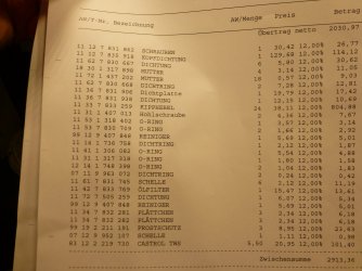

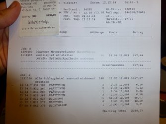

Ich habe den Wagen erst im 1.2.3. & 4. bis dahin ausprobiert. Im 5. bzw. im 6. war ich noch nie bei den Drehzahlen. Wohne fern von Autobahnen und bei der Überführung """" es stark. Und dann ist da ja auch noch der Respekt vor der Leistung... ;-)
Anbei die große Rechnung, die mir als Motorrevision verkauft wurde. Kann man mir hier bitte erklären, was da gemacht wurde und welche Baustellen noch offen sind? Am Ende waren 3800 € brutto. Ich habe die Befürchtung, dass die berühmten Lagerschalen nicht dabei waren. Aber das sollte ja beim Freundlichen auch anhand der Fahrgestellnummer abrufbar sein.
Ich weiß nicht, ob ich diese Woche Zeit finde, um beim Freundlichen vorbei zu fahren.

Richtig die Lagerschalen sine nicht dabei, genau so wenig wie die Vanos und die Ölpumpe.
Es wurde die Kopfdichtung getauscht und die Kipphebel, und dann ganz normal das Ventilspiel eingestellt.
3,8k ist auch ganz schön happig... ^^
Ich lese aber nichts von den Nockenwellen... Die Schlepphebel aus ein bauen und ersetzen und die Kipphebel ersetzen , macht man ja eigentlich wenn die Nocken angelaufen sind. Die müssen dann auch ersetzt werden.
Jetzt kannst nochmal 800-1000€ für die Lagerschalen und die Öl-Pumpe investieren ;) auser es juckt dich net xD

Eine Motorrevision ist das jedenfalls nicht. Das ließt sich eher wie eine Inspektion und ein paar "Schönheitsreparaturen". Das mit den Lagerschalen wird dir der :) auch nur sagen können, wenn die Arbeiten bei BMW gemacht wurden.
