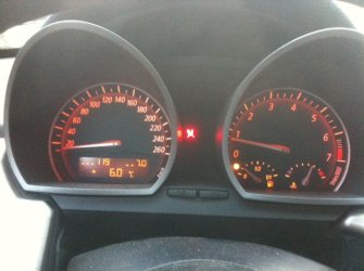

Guten Morgen,
hatte eben bei der fahrt zur Arbeit folgendes Problem:
Motor war kurz vor roten Bereich und aus der Lüftung kam kalte Luft :-(
Woran kann es liegen, habt Ihr auch mal sowas gehabt?
Hakan
Ich war gerade nochmal unten am Auto habe es mal gestartet und siehe da Motor wieder im mitlleren Bereich und warme Luft kommt auch wieder.

Wenn ich aber die Lüftung (Warme Luft) ausschalte, geht die Motortemperatur hoch.
Wenn ich die Lüftung auf letzte Stufe mache, geht Sie wieder in den mittleren Bereich.

Deine Symphtome klingen für mich entweder nach Luft im Kühlsystem oder klemmendem Thermostat.
Ich würde wie folgt vorgehen:
- Kühlwasserstand überprüfen
- wenn Kühlwasserstand ok, dann Motor anschalten, damit der Kühlkreislauf in Bewegung kommt. Entlüftungsschrauben vorne und hinten der Reihe nach so lange öffnen, bis nur noch Kühlwasser rausdrückt. Sobald das Kühlwasser nichtmehr schwallweise, sondern gleichmäßig rausdrückt, ist keine Luft mehr drin. Bitte die Schraube nicht so viel öffnen, damit nicht so viel Flüssigkeit rausfließen kann.
-Testen ob der Motor immernoch zu heiß wird. Den Test am besten mit der Temperaturanzeige aus dem "Geheimmenü" Nr. 7.0 machen. Ab 95 Grad sollte das Thermostat öffnen. Das merkst du daran, dass die Temperatur dann wieder um ein paar Grad fällt und sich dann einpendelt. Wenn deine Temperatur stetig auf über 105 Grad oder mehr klettert, dann hängt das Thermostat. Wenn es komplett klemmt, dann steigt die Temperatur immer weiter. Wenn es nur leicht klemmt, dann geht es vermutlich ruckartig auf und die Temperatur müsste dann wieder bis auf ca. 95 Grad sinken. (Bitte nicht im Stillstand, sondern während der Fahrt testen, da sonst der kühlende Fahrtwind fehlt).
Edit: Sehe gerade deine Antwort. Das legt zu einer sehr hohen Wahrscheinlichkeit nahe, dass dein Thermostat klemmt und der große Kühlkreislauf nicht aufgemacht wird. Wenn du die Lüftung anschaltest, erweiterst du den kleinen Kühlkreislauf um die Abwärmefunktion der Heizung.
Falls das der Fehler ist, bitte umgehend ein neues Thermostat einbauen, du schädigst sonst deinen Motor!

Das Ergebnis nach der Entlüftung, also es liegt am Thermostat, Morgen wird es gekauft und auch direkt eingebaut.
