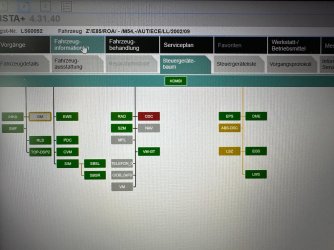

Hallo zusammen, habe nun den ersten versuch den Speicher auszulesen aber nach meinem laienhaften wissen kann ich nichts auf anhieb feststellen außer das im ersten Bild nicht alles ausgelesen werden konnte.
Auch bei den gefunden Fehler sollte das Auto länger laufen als 30 sec- 1 Min.

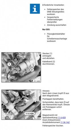

Hallo zusammen Ich bin euch noch etwas schuldig, nach langem hin und her habe ich mein Zetti in die Werkstatt gebracht. Die haben festgestellt das der Magnetventil defekt ist.
Ich dachte mein Auto hat nur einen wie ich gelernt habe hat er zwei (ist das richtig)? E85 3.0 231 PS 2003
Der zweite könnte man nicht sehen und es wäre auch etwas aufwändig ihn Auszubauen.
Hätte jemand Fotos wo der sitzt oder vielleicht einen Link zum Video?
Gruß Toni
Ich schätze die meinen die Auslassseite. Das Magnetventil sitzt vorne links am Zylinderkopf.
Anders als bei den N52 habe ich beim M54 allerdings noch nie gehört, dass die kaputt gehen...
