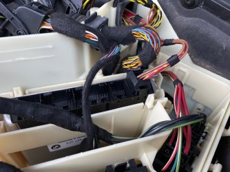

Da sitzt das Steuergerät drin. Deckel auf und prüfen, ob die Stecker richtig sitzen. Sind 4 Stück. Kannst nix kaputt machen, Batterie brauchst du auch nicht abklemmen, kannst du aber sicherheitshalber.
Danke!
Sollte alles fest sein, welches Kabel versorgt das Ganze mit Strom ? Oder welches ist am wahrscheinlichsten, der da jetzt keinen Kontakt hat/ oxidiert ist. Kann mir eigentlich keinen Kabelbruch hier vorstellen, die Plastik-Ummantelung von dem Kabelbaum ist fest in dem Gummi drin.
Sollte fest sein oder sind die fest? Die Stecker haben einen Plastikbügel, hast du die kontrolliert? Oder wackel an den Steckern. Wenn der Motor ausgeht, kannst du die Fehlerquelle einschränken.

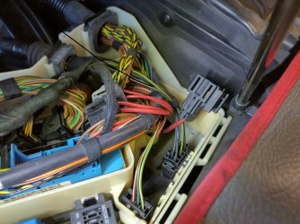

Habe mich auf eine zermuerbende Belagerug eingestellt, wie ich sie von meinem anderen Oldie kenne ( TR6 ). Aaaber.. es war tatsaechlich ein Stecker lose. Der rote aussen. Kann mir nicht vorstellen, wie das passiert ist, er wird ja mit zwei Rasten eingerastet , und die halten bombenfest .

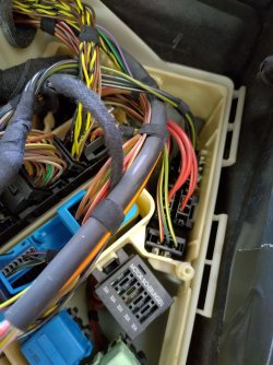

EDIT: habe es erst jetzt gesehen: bei dir sitzen die dicken roten Kabel aussen, bei mir innen. Vielleicht hat bei mir hier schon jemand schon was gemacht und die Kabel vertauscht. Soll ich die jetzt umstecken ? Denke jetzt an Stromstaerke usw.
die
Nein, würde ich nicht machen, das Auto läuft doch. Und wenn da Stecker vertauscht wären würde der Motor nicht anspringen.
Bei mir z.B. ist der blaue Stecker nicht angeschlossen so wie bei dir, warum weiß ich nicht. Denke mal die Steckerbelegung ist verschieden wegen Ausstattung oder anderer Motor🤷🏻‍♂️
Meiner ist nen Automatic, vielleicht deswegen die Unterschiede.
