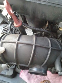

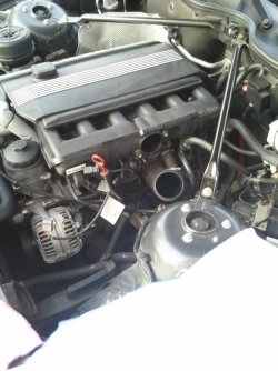

Hier habe ich die DISA, den Filterkasten und den Soundgenerator bereits ausgebaut. Den Faltenbalg rauszubekommen ist ein bisschen tricky da man an die Schlauchklemmen nicht wirklich gut herankommt.

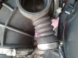

Sichtkontrolle ergibt keine Risse oder poröse Stellen. Also kann ich Falschluft bis zur Drosselklappe erstmal ausschließen.

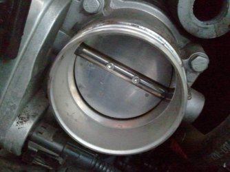

Drosselklappe sieht sauber aus, und lässt sich gut bewegen.

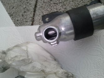

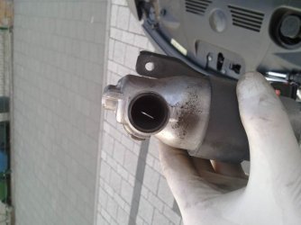

Hier ist der Überläter! Das Leerlaufregelventil (Idle control valve) hängt fest. Sieht auch ziemlich zugemüllt aus.
Mein einziges Investement heute: Bremsenreiniger! Ordentlich durchspühlen und plötzlich klackerte es wieder im Ventil :) Also wieder eingebaut das gute Stück und beim Start lief wieder alles wie geschmiert. Jetzt noch den Fehler vom LMM löschen damit die Motorlampe wieder ausgeht und hoffen dass sie aus bleibt.
