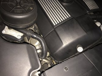

Also hab den Ölstand jetzt mal kalt und warm gemessen. Beides leider kein gutes Ergebnis:(
Der Stand ist beim Minimum und den Grund dafür habe ich jetzt auch entdeckt. Mein Motor ist unten rum voller Öl. Irgend eine Dichtung scheint nicht dicht bzw. kaputt zu sein. Ich weiß leider nicht wo genau :( mein armer zetti
Mach doch mal ein Foto von der Stelle, auch von weiter weg......
Vermute Ventildeckeldichtung: Kostet keine 30€ und ist in etwa 1-2 Stunden ausgetauscht.
Zur Sicherheit: Bitte ein Bild vom Motorraum, speziell vom (vor dem Auto stehend) linken Bereich zwischen Motor und Schutzblechen. Dort kann man auf den Krümmer bzw. dessen Hitzebleche schauen. Sind diese ölverschmiert, ist es die VDD.
Wechsel mal auf 40er Öl wenns nach Auffüllen auf Max. noch stark klackert. Das dürfte es etwas eindämmen.

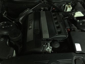

Hab ein paar Bilder gemacht. Bestelle gleich noch das Öl und hoffe dass es schnell da ist.

Ist ziemlich weit oben, also wahrscheinlich "nur" die Ventildeckeldichtung.
Auf dem 2. Bild, das müsstest du noch mal von der Seite aufnehmen. Da sind so ca. 5cm breit und 15 cm lange Alubleche die seitlich am Motor abstehen.
Normal sollten die schön sauber sein.
Hab noch ein Video gemacht kann das aber komischer weise hier nicht hochladen. Die Bleche die du meinst sind sauber nur das was halt rausgelaufen ist, ist überall komplett runter gelaufen. Sieht man leider nur im Video.

1 Liter auf 1000km sind es bei mir schon gewesen.. :whistle: Das riecht man allerdings auch, weil das tropfende Öl auf den heißen Krümmern verbrennt und eine ganz besondere Duftnote in den Innenraum zaubert. Mercedes' Air-Balance ist nichts dagegen. :D
Deine Bilder deuten natürlich klar auf VDD hin.
