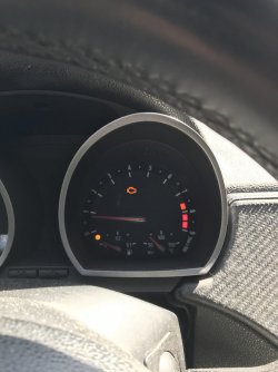

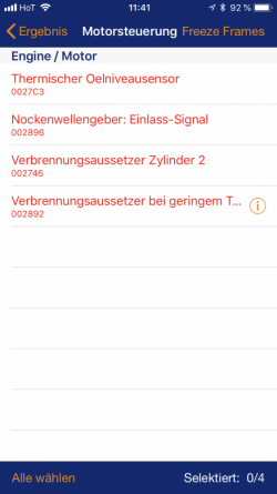

Hallo
Kann mir vielleicht jemand eine tipp geben was ich machen kann bzw. noch versuchen kann ?
Seit einer Stunde rennt der Motor unrund
und laut Carly bekomme ich die Fehlermeldungen
Danke

Bau die Kerze aus Zylinder 2 in Zylinder 1 und die zündspule von 2 auf 3.
Dann wieder laufen lassen und schauen ob der Fehler nach 1 oder 3 gewandert ist. Entsprechend ist es die zündspule oder die Kerze.
