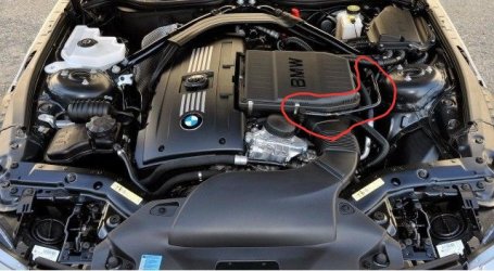

Weiss jemand was das genau für eine Leitung am Motor N54 ist? (Rot markiert aif dem Bild)
Mir ist schon ein paar mal aufgefallen, wenn der Motoe gelaufen ist und ich diesen Schlauch abstecke dann ist da wie ein Unterdruck darauf. Ist das normal?
Wäre cool über ein Paar Erfahrungen.
Danke

Wird wahrscheinlich ein Unterdruckschlaub sein...weiß aber jetzt gerade auch nicht auswendig wo der hinführt. Die beiden runden, geriffelten Behälter links neben dem Motor sind ja auch die Unterdruckbehälter... könntest schauen, ob dein Schlauch mit dem System verbunden ist.
Ich weiß es auswendig :whistle:
und ja, es ist der Unterdruckschlauch für den Bremskraftverstärker an dem auch die Unterdrucksteuerung für die Wastegates der Turbolader hängt. Wenn da KEIN Unterdruck drauf wäre, hättest Du ein Problem, bzw. ein Leck.
Andersrum gesagt, wenn Du mit abgestecktem Schlauch fährst, gehen die Turbos nicht und die Bremse bescheiden....
Perfekt dann ist ja alles gut!
Danke Euch für die schnelle Hilfe.
Dachte schon das es die Kurbelgehäuse Entlüftung sein könnte.

Und der Unterdruck für die Auspuffklappe........
