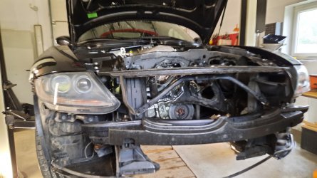

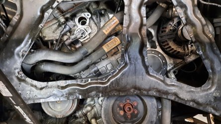

Super Wetter zum schrauben, Front ab, Kühler raus, Schmodder weggespült, NWS Dichtungen getauscht, waren schon platt, ganz schlimm sah die Ölfiltergehäusedichtung aus.
So nebenbei die Ölwannenschrauben kontrolliert und nachgezogen auf 18Nm, waren teilweise fast nur handfest.
Neue Kerzen, Filter und Keilriemen mit Spannrolle, beim Keilriemen fehlte eine Rille, wurde scheinbar beim montieren schlampig aufgelegt:confused:
Heute noch neue Bremsen rundum, dann kann der Sommer kommen:) :-)
