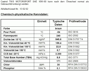

AW: Motor Öl HowTo
Uwe schrieb:
Mich würden hierbei noch die Daten des "normalen" Castrol RS 10W60 interessieren. Ich fahre das Öl seit Beginn der 90'er in diversen (auch modifizierten) Motoren und hatte bislang keinerlei Probleme gehabt. Kannst du hier mit ein paar Details dienen?
Danke :)
Jupp, kann ich. Ne nette Dame von Castrol hatte mir mal erklärt, daß sich das Additivpaket unterscheidet.
Edit:
Datenblätter

Das RS hat doch gar keinen Esteranteil, das Druckaufnahmevermögen vom RS ist auch wesentlich geringer als vom TWS.
TWS hat ein Druckaufnahmevermögen von 17800kg/cm3
RS " " " " 6800kg/cm3
Als Fußnote in der BMW Freigabe des TWS für den M steht drin, daß das frühere Castro RS umbenannt wurde in TWS Motorsport.
Das was früher (die genaue Jahreszahl kann ich Dir nicht sagen - muß ende der neunziger gewesen sein) RS geheißen hat ist jetzt TWS Motorsport und das jetzige RS was man im freien Handel bekommt ist ein neues anderes Öl (Quelle: Castrol / BMW)

Hi Redfox,
Druckaufnahmevermögen in cm^3 ? Muss wohl ^2 heissen :P
Die Daten für Uwe sind aus Blättern nach der Namensumstellung, also so wie die Öle heute verkauft werden.

jaja weiß schon, aber weil Uwe geschrieben hat, daß er das RS seit Anfang der 90iger benutzt. Desshalb habe ich geschrieben, daß sein heutiges "RS" mit dem früheren "RS" nicht mehr viel gemeinsam hat ;)

Merci :)
Beziehen sich die Daten im oberen Teil der Tabelle denn auch auf das 10W60 (nicht-TWS)? Es gibt ja neuerdings von Castrol zwei verschiedene Syntec irgendwas-Öle, das eine hat irgendwie eine Viskosität von 5W40, das andere die "alte" Viskositätsklasse 10W60...
AW: Motor Öl HowTo
Ja, die oberen Daten sind die für's RS 10W60, die unteren fürs TWS.
Du meinst das RS 0W40. Da gibt es aber bessere 0W40er oder 5W40er als das RS0W40 von Catrol. z.B. das 8100 5W40 Xcess oder das eTech 0W40 beide von Motul.
