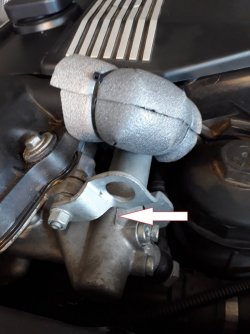

So nun habe ich mich ein wenig mit den Magnetventilen befasst und es währe für mich das Erste was ich machen würde - die Frage ist jetzt nur reinigen oder doch besser gegen neues austauschen . Ich selbst tendiere dazu das man beim Austausch zu 100 % sicher sein kann das es Funktioniert und nicht evtl doch wieder ein defektes einbaut von dem man denkt das es ok ist. Sollte man gleich beide tauschen woher weis ich welches das Einlassventil ist.
Ok ich gehe mal davon aus das mit KGE das Kurbelwellengehäuse gemeint ist :thumbsdown: . Aber eigentlich findet man die Dinger schon ich werde erst einmal abwarten was der Händler wegen Gewährleistung sagt und wenn es mir zu blöd wird dann tausch ich die Dinger selber.
Danke für Infos
Gestern 2 neue Magnetventile bestellt , ist erst einmal die einfachere Variante .
Hallo zusammen heute habe ich die Magnetventile getauscht ,die neuen sind von Vaico . Jetzt läuft der Motor nur noch unrund obwohl ich genau auf alles geachtet hatte auch die Position der Stecker :g .Morgen werde ich dann die alten wieder einbauen und dann mal sehen was passiert.Was passiert wenn ich versuchsweise die Stecker tauschen würde nicht das mir da doch ein fehler unterlaufen ist was ich aber nicht glaube.
So habe die alten Magnetventile wieder eingebaut erst einmal alles wieder gut.
Naja nützt nichts extra dabei auf Qualität geachtet Erstausrüster etc . Mehrfach verglichen ob die auch wirklich passen aber was solls man lernt halt nicht aus , der einzige vorteil beim 2 mal brauchte ich nur knapp 30 min . ;)
