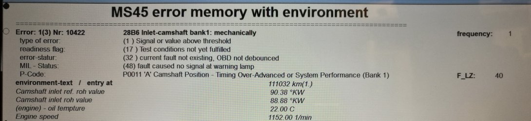

Im Fehlerspeicher findet sich nur der Fehler P0011, dieser war allerdings schon IMMER im Fehlerspeicher (im Wechsel mit P0012 der im Endeffekt das gleiche Aussagt) auch bei meinem Vorbesitzer, der (nach Rechere Hier im Forum) wohl damit auch mal erfolglos bei BMW damit war. Er lief aber trotzdem immer Reibungslos bis zu eben jenem Tag.

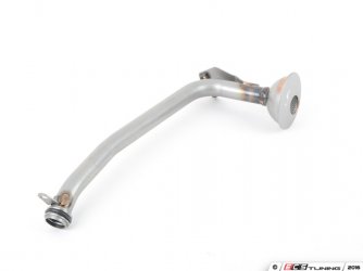

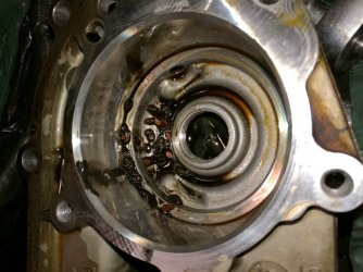

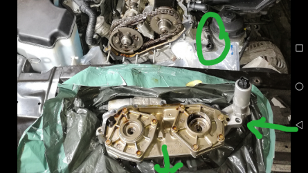

Ich habe im Winter meine VANOS selber überholt, vielleicht sollte ich echt dabei gepfuscht haben, so das ein Kolben hängt, aber merkt man das im Stand??? Dennoch habe ich eine überholte von VANO-Tech hier. Allerdings lief er den gesamten März fehlerfrei und besser denn je.
Ich bereite unterdessen den VANOS umbau vor, in der Hoffnung das es das war und ich vielleicht doch noch auf das bevorstehende Treffen kann
.Habt Ihr sonst noch eine zündende Idee?
denn sonst hätten da in die Zylinder nach der Überholung keine Brösel hinkommen dürfen, die das Teil zum "aufhängen" gebracht haben. Aber wie gesagt jetzt sind Filter, Öl und Vanos neu und ich guter Dinge
