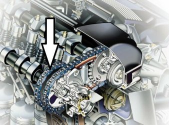

Ich war gestern beim Tausch dabei. Ist eine sehr komplexe Angelegenheit. Dabei hat der Meister noch festgestellt, dass der Motoreninstandsetzer das Zahnrad der Steuerkette (von der Kurbelwelle) um einen Zahn falsch eingesetzt hatte. Die Nockenwelle stand zwar richtig, aber das Kettenrad nicht (siehe Bild). Hat er auch korrigiert.
Neue Vanos drin, Adaptionswerte gelöscht und der Motor läuft perfekt.
