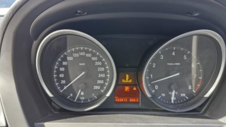

Nach 2 Monaten (Wartezeit auf Teile ist hier unglaublich lang) bekam ich mein Auto zurück. Die Werkstatt hatte einige Testfahrten problemlos absolviert. Ich fuhr das Auto 5km und dasselbe Problem trat wieder auf: Motor überhitzt, extrem geringe Motorleistung, Klimaanlage nicht kalt, angezeigte Öltemperatur ca. 120 Grad (siehe Bild). Ich ließ den Motor ein paar Stunden abkühlen und fuhr das Auto dann in dieselbe Werkstatt (ohne eine weitere Warnung). Eine Auswertung der Daten zeigte keinerlei Störungen. Daraufhin fuhr der Mechaniker das Auto selbst mehrfach für insgesamt 140km, in der Hoffnung, das Problem würde wieder auftreten und er könnte es "live" analysieren. Aber das Auto fuhr problemlos.

Denke das trotz der Diagnose die elektrische Kühlmittelpumpe defekt ist. Das ist ein typisches Verschleißteil, das spätestens bei 150Tkm aufgibt. Ist bei 23i zum Glück noch ganz gut von unten zu wechseln. Kann gut sein das die erst sporadische Fehler hat, bevor sie ganz aufgibt.
