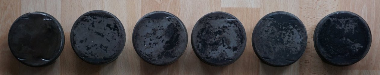

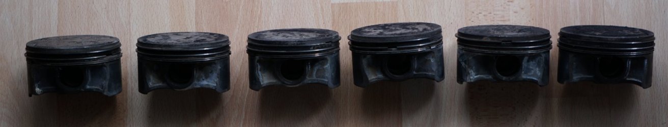

sind die Kolben auf den Bildern exakt in der Reihenfolge (1-6), wie sie verbaut waren ?
Bist du einige Zeit vor der Revision einen anderen Sprit gefahren oder hast einen Motorreiniger genutzt ?
Kenne solch ein Kolbenbild (s. Bild 2) meist nur von Motoren, wo man durch Motorreiniger o.Ä. versucht hat den Motor sauberer zu bekommen.
Danke für die Bilder, sehr interessant !
Nein - leider hat der Instandsetzer die Kolben nicht nummeriert. Benzin war all die Jahre immer 95 Oktan, kein E10! Oel 5W30 mit Additiv oder Mobil1 0W40 ohne Zusätze.
