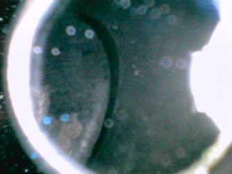

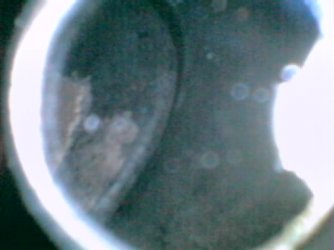

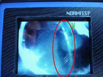

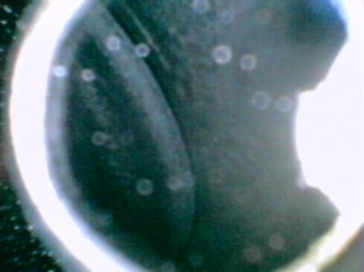

Und wenn wir grad beim Thema sind: Hab kürzlich beim Kerzenwechsel nach dem Einbau des SK+ NG einmal kurz reinschauen lassen. Kolben sind soweit alle Ok, gleichmäßige Ablagerungen drauf und keine blanken oder auffälligen Stellen, die auf Abmagerung oder ähnliche Probleme schließen lassen. Die alten kerzen sehen eigentlich auch Ihrer Laufleistung von 80 tkm entsprechend aus. Allerdings haben wir an den Ventilen etwas merkwürdige Effekte gefunden. Obs die Ein- oder Auslassventile waren, oder beide, weiß ich leider nicht. Es gibt über alle Zylinderkammern verteilt mehr oder weniger große Abplatzer an den Ventilen der ansonsten gleichmäßig im gesamten Brennraum vorhandenen Ablagerungen. Kann durchaus sein, dass das schon lange vor dem Einbau des Kompis so war, kann aber auch sein, dass es frisch ist. Keine Ahnung, habe vorher nicht reingeschaut.
Die Bilder sind leider ziemlich mies, weil die Sonne schien und ich das kleine Display mangels PC-Anschlusskabel direkt abfotografieren musste. Hab die Abplatzer mal markiert, der etwas gekrümmte Teil im Bild ist der Ventilrand und das Helle ist der leicht schmutzige und daher das Licht reflektierende Spiegel vom Endoskop. ;) Ich hoffe, man kann es halbwegs erkennen... Der abgeplatzte Teil ist als Schwarz zu sehen, die Ablagerungen als "gräulich mit sandiger Struktur".
Der Mechaniker meinte, wäre grundsätzlich kein dramatischer Zustand, er würde aber mal eine oder zwei Tankfüllungen ein Reinigungs-Additiv verwenden und dann nochmal reinschauen. Das werde ich ab morgen mal machen...
Hat das Jemand schonmal gesehen bzw. hat vielleicht sogar eine Erklärung?
Wagen wurde in letzter Zeit recht viel Kurzstrecke gefahren und hat auch mit dem Kompi noch keine lange Ausfahrt gemacht. Auch lange Volllastfahrten oder Drehzahlen über gut 5000 Upm sind bisher nicht germacht worden, da noch eine Breitbandlambdasonde zur Überwachung der Verbrennung nachgerüstet werden soll.
