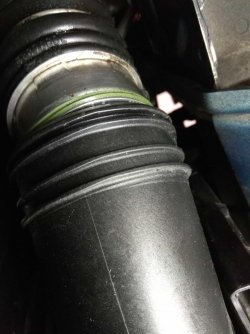

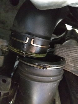

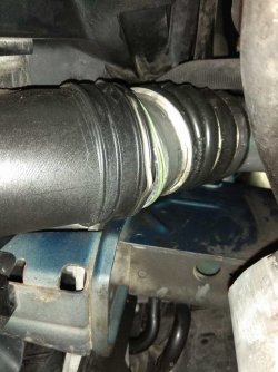

spätestens nach diesen beiden Punkten hätten die beiden Verbindungsstellen doch dicht sein müssen oder nicht? Oder waren das andere Stellen, die du jetzt gefunden hast?
5. Zwecks Ladedruck Ansaugsystem mit "Smoke-Tester" auf undichte Stellen geprüft -> Rauchaustritt im Bereich des Ladeluftkühlers -> diesen ausgebaut und separat geprüft
6. Nach Aus und Einbau des Ladeluftkühlers kein Rauchaustritt erkennbar
Ich kann Bensen nur beipflichten. Die Storry ergibt keinen Sinn, und ist schlichtweg nicht logisch nachvollziehbar.
Bei der Demontage oder Sichtprüfung des Ladeluftkühlers werden exakt an den von Dir gezeigten Stellen die Ladeluftrohre abgesteckt, um den Kühler zu entfernen. Hätte man danach einen Smokertest gemacht, hätte es ja rausqualmen müssen. Evtl. waren die Sicherungsklammern nicht eingerastet.
Wenn das Ladeluftsystem beim "Ballern" undicht wurde, dann war erstens das Ladeluftrohr nicht mehr sauber eingerastet, oder zweiten - ist ein Dichtring nicht mehr ganz in Ordnung. Jetzt ist nur die Frage: wo hats denn gequalmt? rechts oder links? Denn dort würde ich unbedingt den Profildichtring (im Bild grün) tauschen.
Es ist vorstellbar, dass jemand völlig inkompetent war, den LLK ausgebaut hat und beim Einbau nicht fähig war die Rohre sauber anzustecken. Da würde ich aber zu BMW gehen und denen das unter die Nase reiben und mein Geld zurück wollen.
Meine erste Aktion wäre die Prüfung des Vakuumsystems. Da gibts im Alter gern mal Undichtigkeiten durch Hitzerisse im Gummi.
Die Druckregler können nicht beide ausgefallen sein. Wenn einer der beiden noch funktioniert, hat man zumindest noch 80% Leistung.
Meine zweite Aktion wäre aber auch ein Abdrück- bzw. Smokertest um die Dichtigkeit im Ladedrucksystem zu überprüfen.
Aber es stellt sich auch die Frage, warum die Druckwandler gewechselt wurden, wenn die Unterdruckleitungen undicht waren. Mit dem Smoker kann man den Druckwandler nicht testen. Für sowas gibts einen Softwaretest.

@Snow-White: die freie Werkstatt werde ich noch kontaktieren, wobei ich der keine großen Vorwürfe mache, die haben ja recht bald abgewunken und mich an BMW verwiesen, große Tests haben die nicht gemacht, nur Vermutungen geäußert.
Bei der BMW-Werkstatt habe ich nach der ersten Entdeckung eine eMail mit Bilder direkt an den Chef geschickt, wollte das er die Info ungefiltert von mir bekommt. Ich habe ihn Aufgefordert mir zu erklären wie das so zustande kommen kann. Es hat sich dann der Werkstattmeister bei mir gemeldet mehrere male Entschuldigt aber sich nur eine Teilschuld eingestanden. Über Rückerstattungen verhandel ich noch mit ihm. Bis jetzt bin ich bei einer kostenlosen Inspektion - reicht mir aber nicht.
@Bensen: Genau, deshalb habe ich in der eMail auch deutlich gemacht, das die aufgelisteten Arbeiten NICHT gemacht wurden, oder zumindest grob fahrlässig, da ich von der Werkstatt bis nach Hause 20 km mit ungefilterter Luft fuhr - hätte auch gut ein schöner Kolbenfresser werden können.
@Benster: Das hab ich mir auch gedacht. Entweder waren nur Dilettanten am Werk oder es wurde einfach nichts gemacht. Ich hab denen geschrieben das der LLK auf keinen Fall ausgebaut wurde, sonst würde das nicht so aussehen. Das die Sicherungklammer nicht einrastet darf mir passieren aber nicht dem freundlichen! Wo es gequalmt hat kam nicht zur Sprache. Die grüne Dichtung hab ich nicht gewechselt, die kam mir auch etwas ausgeleiert vor, sollte ich evtl noch machen (wo gibts die?)

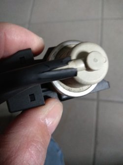

Die Begründung zum Tausch der Druckwandler war auch recht witzig. Angeblich hat es zu einem der Wandler rausgequalmt, deshalb wurden beide getauscht. Ich hab mir die alten Druckwandler ja mitgeben lassen und an dem einen war noch ein 20cm langer Schlauch dran der am Ende kaputt war:
