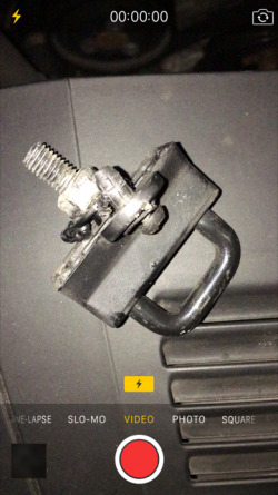

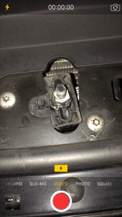

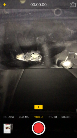

Hi,
bei mir hat sich am Sonntag bei voller Fahrt (220km/h) die Motorhaube entriegelt. Irgendwie scheint wohl "der" Fanghaken abgerissen zu sein. Diese Öse, die entriegelt wird, wenn ich den Hebel zum Öffnen der Motorhaube betätige. Siehe Fotos.
Die Mutter in welche diese Öse hereingedreht ist, wurde punktuell drei Mal an die Haube angeschweißt. Scheinbar hat hier mal jemand dran herumgedoktert, jedenfalls sieht mir das nicht nach Original aus.
Ich hatte vor gut drei Jahren einen klitzekleinen Auffahrunfall. Als Folge wurde auch ein "Fanghaken" ab- und wieder anmontiert. Ist das ggf. diese Öse? Der Servicetechniker sagte mir eben, dass an dem o.g. Teil nichts gemacht wurde. Es gab aber ansonsten im Leben dieses Autos keinerlei Reparatur an der Motorhaube.
Hat jemand eine Ahnung ob es sich beim "Fanghaken" um das abgebrochene Teil handelt? Ist das Standard, dass die Mutter in der Haube drei Mal punktuell geschweißt ist?
Komme mir ein bisschen verschaukelt vor. Die BMW Vertragswerkstatt schlägt nun Austausch der Motorhaube vor :g
Viele Grüße
Max

Wundert mich, dass hier noch niemand geantwortet hat.
Schweißen an der Haube ist nicht so einfach möglich, da sie aus Aluminium ist.
Müsste ich mir bei meinem mal anschauen wie die befestigt ist.
Melde mich dann wieder.
Ist Dir die Haube nicht abgerissen bei voller Fahrt?
