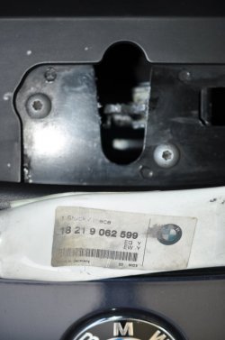

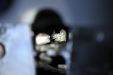

Auch meine Motorhaube fing an sich schlecht öffnen zu lassen. Habe mir die Sache heute genauer angesehen.
Regelmässig fetten...
Recht hat er. Alles ziemlich trocken und fettfrei. Habe ein gutes BMW Graphitfett benutzt, was mir schon oft geholfen hat.
Nur Vorsicht mit den Klamotten, Graphit bekommt man schlecht wieder aus der Kleidung raus. :(
Der Seilzug ist meiner Meinung nach auch etwas unter dimensioniert. Dafür hat er aber den Vorteil, dass man ihn (neben dem Schloss) gut ölen kann. Was man auch unbedingt ab und zu mal machen sollte. Dann muss man nicht mehr so an dem Plastikgriff zehren und alles hält länger. :) :-)
Hinter dem Schloss in Richtung Motor sieht man den Bowdenzug, dort kann man ihn mit Kriechöl "befüllen".
