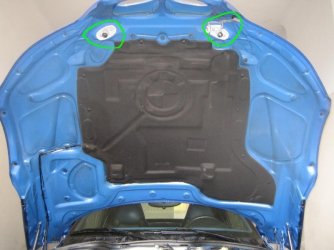

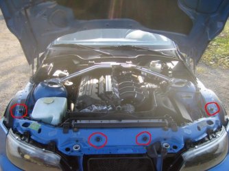

AW: Motorhaube hebt sich bei +170 an...
Ich vermute daß er das grün markierte Teil meint.
Mit den rot markierten kannst du die Spaltmaße korregieren.

Abhilfe hat mir der :) geschaffen. Es war nur eine Einstellungssache, hauptsächlich an den beiden Bolzen, die an der Haube befestigt sind und an den Abstandshaltern. Exakt die Punkte die "Baron-Tigger" auf seinen Bildern markiert hat!
