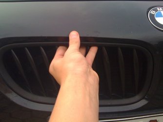

Hallo Z4 Fan Gemeinde,
könnt ihr mir evtl einen Trick verraten wie ich an meinem Z4 die Motorhaube öffnen kann, ich ziehe am Hebel aber nichts tut sich
AW: Motorhaube lässt sich nicht öffnen
Vielleicht ist nur die Mechanik des Fanghakens etwas schwehrgängig,etwas Kriechöl hilft da !!!! Wenn du also am Hebel ziehst,müßte die Haube entriegelt sein !!!
Versuch doch mal gaaaaaanz vorsichtig mit etwas schmalem,weichem ( Holz) , vorne im Spalt zwischen Frontschürze und Motorhaube zu hebeln !!!!!!!
Oder wenn du die Niere raus nimmst,kommst da von unten ran ?????
Funktioniert der Hebel richtig oder geht der "leer" durch ?
Wenn er funktioniert würd ichs mal so versuchen wie´s Z 444 geschrieben hat.
Möglichkeit 1:
Zweite Person drückt die Haube runter, während Du am Hebel ziehst.
Möglichkeit 2:
Vorne beim Schloss durch den Spalt massig WD40 durchsprühen, danach auch Möglichkeit 1 nochmal in Betracht ziehen
Möglichkeit 3:
Aufsprengen (das macht wohl BMW ...)
Möglichkeit 4:
Hirn einschalten und erkennen, dass irgendwie der Bowdenzug vom Hebel zum Schloss muss.
Das tut er natürlich irgendwie auf der Fahrerseite und dann nicht sichtbar vorne bei den Nieren entlang zum Haubenschloss
Beim genaueren Anschauen der Nieren fällt auf, dass die nur gesteckt sein können, nur von außen.
Nun könnte es doch sinnvoll sein, die Niere auf der Fahrerseite herauszuziehen ... also machen.
Der Bowdenzug muss da irgendwo sein und zum Schloss geführt werden. Auch das ist sichtbar.
Nun erkennt man einen Metallbogen, der den Bowdenzug im 90°-Winkel umlenkt. Der muss ja auch irgendwie montiert sein.
... nun nochmal nachdenken ... aha, der ist geclippst - also ausclipsen.
In welche Richtung? Na wie ist's wohl am Bequemsten zur Montage? Jau, also in Richtung Fahrzeugheck drücken.
Und nu? ... wieder nachdenken und diesen Bogen zum Ziehen benutzen.
*klönk* -> Haube ist offen.
... und das alles ohne Werkzeug, nur mit ein wenig Verstand :M
(so, nun haben die ganzen PN-Anfragen ein Ende :t)

Aber.... : Verlasse Deine gewohnte Gedankenwelt und spiele mal, Du seihst jeder, aber ohne Schrauberwissen, -erfahrung.
Kaum einer kann sich heute vorstellen, dass vorne etwas nicht geschraubt, gedübelt, gepopt oder sonst etwas nicht sei, weil dort prasseln ja Steine drauf, bei hohen Geschwindigkeiten drückt ordentlich Luft oder ein Unfall soll ja nahezu eingedämmt sein.
Wie können da nur Nieren eingeclipst sein? Alleine diese Kleinigkeit kann es schon wert sein, im Zwiki "Motorhaube Notfallöffnen" zu etablieren. :X :B

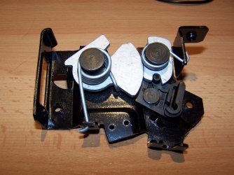

Das Kunststoffteil in welches der Bowndenzug eingehangen ist, ist nun abgebrochen. Ich weiß, Du hast es nur Gut gemeint. Mein Problem. Das Schloss scheint mit vier Schrauben befestigt zu sein. Zwei von vorne und zwei von oben. Daher wird es wohl nicht viel bringen, die beiden Torx-Schrauben (auf dem Bild zu sehen) zu lösen. Die Haube wird sich dann schätzungsweise nur 3-4cm anheben lassen.
Hinter der linken Torx-Schraube muss der Entriegelungsmechanismus sitzen, da kannst Du doch sicher mit irgendeinem Gegenstand hinterhaken und ziehen.
Werde ich morgen mal schauen. Zum Glück kostet das Schloss laut ETK nur 21.80 €.
Die Frage ist, wo ich genau ansetzen muss um den Mechanismus auszulösen. Der "linke Hebel" muss ja irgendwie den Schnapper (rechts) betätigen.
So, die Motorhaube ist auf. Nach entfernen beider Federn (links+rechts) saß der Schnapper immer noch fest wie angeschweißt. Das ich ohnehin ein neues Schloss kaufen muss, habe ich den rechten Niet ausgebohrt. Morgen kommt dann endlich die neue Carbon Kühlerabdeckung drauf. *freu*

heute ist mein neues Schloß gekommen. Leider wird der Bowdenzug immer noch in eine Kunststoffmulde eingehangen.
Mal schauen...

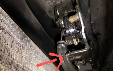

Ich habe nun auch meine wahre Freude mit dem Problem, dass die Haube nicht mehr aufgeht. Die WD40 Methode hat nicht geholfen.
Der Seilzug im Inneren ist korrekt in der Plastikführung und zieht korrekt an dem Seil wenn ich die Plastikschraube drehe.
Dann habe ich vorne die Nieren abmontiert aber auch da komme ich nicht weiter. @Jokin hatte erwähnt dass man an den 90grad Kunststoffwinkel aushängen und dann daran ziehen soll. Das bringt jedoch gar nichts da dieser das Seil nur umhüllt und sich das Seil daher nicht bewegt wenn man am Kunststoff zieht.
Ich habe auch schon getestet an dem Stückchen Drahtseil dort mit der Zange zu ziehen aber das erst einmal wieder abgebrochen, da mir die Gefahr etwas noch stärker zu beschädigen zu groß ist
Nun bin ich etwas planlos. Oben im Bild erkennt man auch noch einen Metallhaken der die Rundfeder im Öffnungsmechanismus arretiert. Ich habe auch schon überlegt das auszuhebeln aber auch hier die Sorge dass man vll mehr falsch als richtig macht.
Noch jemand ne Idee?
